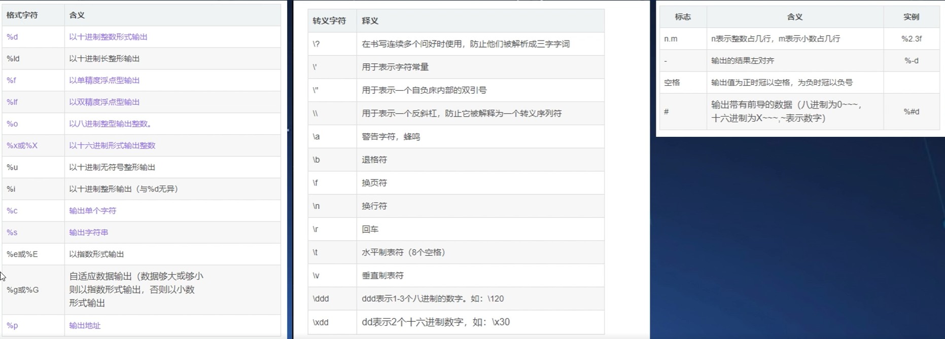

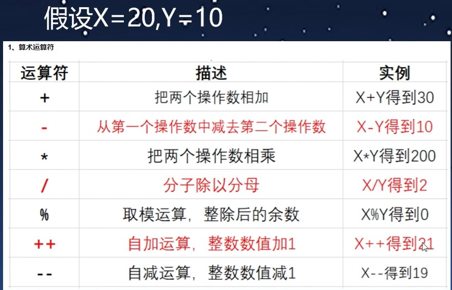

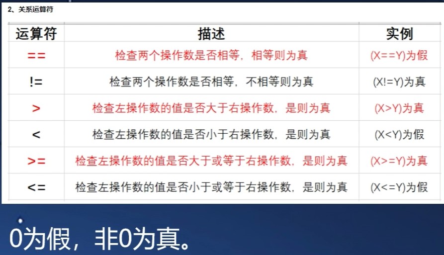

第五集
c语言补课
打开printf
printf("今天是%d年%d月%d日\r\n",24,11,12)
/r/f换行
%s,字符串的意思,引用后边双引号的内容
%d,十进制整数输出
#define 的用法,就是 替换名  被替换名
变量定义的位置,决定变量的使用范围,如在大括号外边定义,就是全局变量,在大括号内定义,就只能在大括号内用.

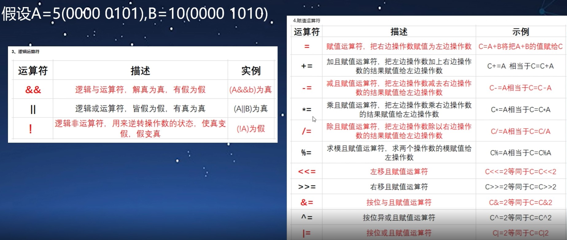

试着插入图片,学单片机的同时,还学学怎么发论坛
随堂笔记
