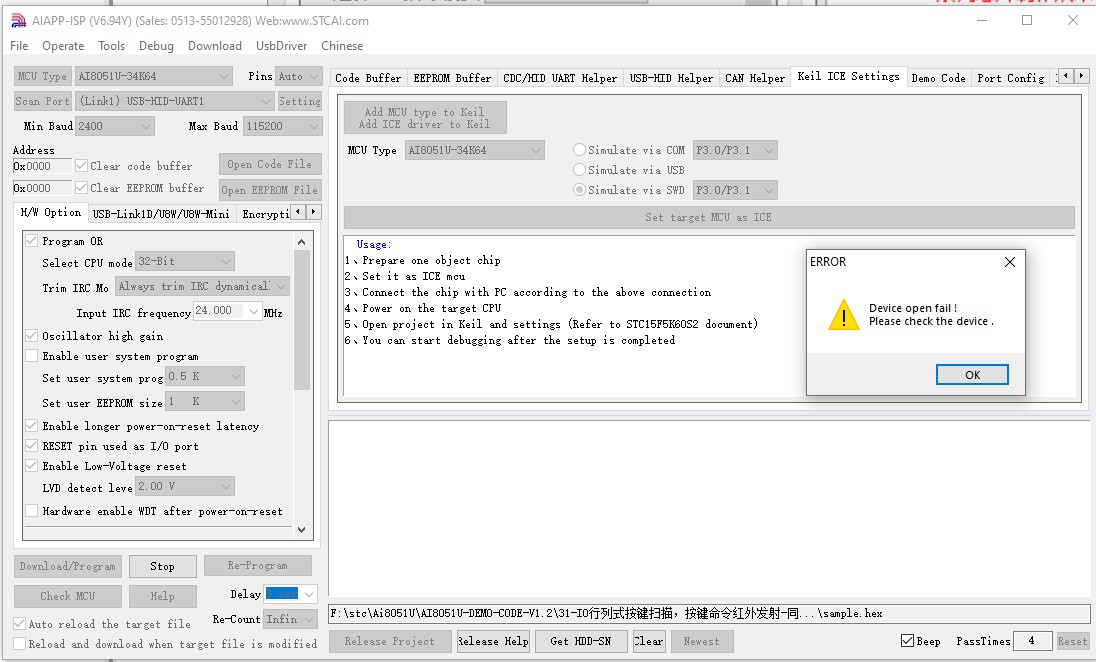

大佬们,AI8051U-34K64 设置仿真芯片时报错了,咋整啊?

我这边总共就这三个选项,我都试过了不行,没有说明书里的 hid1 writer

发表于 2025-2-12 01:01:46 | 显示全部楼层
首先使用 USB 线将实验箱与电脑进行连接,进入 USB 下载模式(先按住实验箱上的 P3.2/
INT0 按键 / 接地,然后按一下 ON/OFF 电源按键 / 断电,接着松开 ON/OFF 电源按键 / 上电,
最后可松开 P3.2/INT0 按键。正常情况下就能识别出“STC USB Writer(HID1)”设备)。
单片机型号选择“AI8051U-34K64”,使用 SWD 口进行仿真。
注意红色字体部分。必须把原来的线拔掉,重新接上usb线。
  • 打卡总天数:535
  • 最近打卡:2025-10-20 09:04:30
2280
8032
8032
发表于 2025-2-12 09:33:17 | 显示全部楼层
使用Link1D工具的“(Link1) USB-HID-UART1”接口制作仿真芯片正常也是可以的。
重新插拔Link1D工具,避免“(Link1) USB-HID-UART1”接口被其它软件占用。
此外,到官网下载最新版本的ISP软件试试:https://www.stcai.com/gjrj
