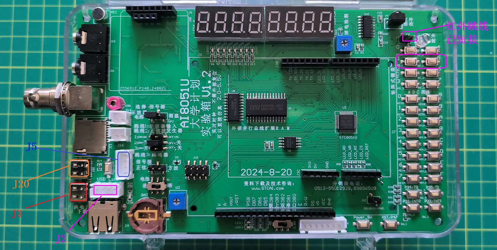

J17要插跳线帽
sbit P_IR_TX = P2^7;
sbit P_IR_RX = P3^5;
接收红外的中断函数
void timer0(void) interrupt 1
    IR_RX_NEC();
    if (--cnt_1ms == 0)
        cnt_1ms = SysTick / 1000;
        B_1ms = 1;

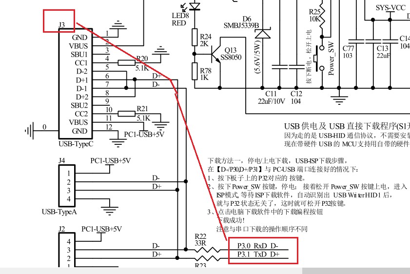

uart1和uart2:
    S1_S1 = 0;      //UART1 switch to, 0x00: P3.0 P3.1, 0x40: P3.6 P3.7, 0x80: P1.6 P1.7, 0xC0: P4.3 P4.4
    S1_S0 = 0;
    S2_S = 1;       //UART2 switch to: 0: P1.2 P1.3,  1: P4.2 P4.3
注意:这个目录有点意思,写的是数码管显示,其实不能用数码管显示的。注意这个代码里的注释,有说明:红外接收也用了这个脚。

 楼主| 发表于 2025-2-11 23:47:10 | 显示全部楼层
理论上 j3 可以看到信息
