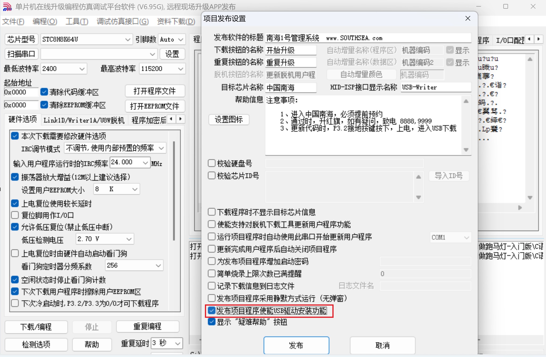

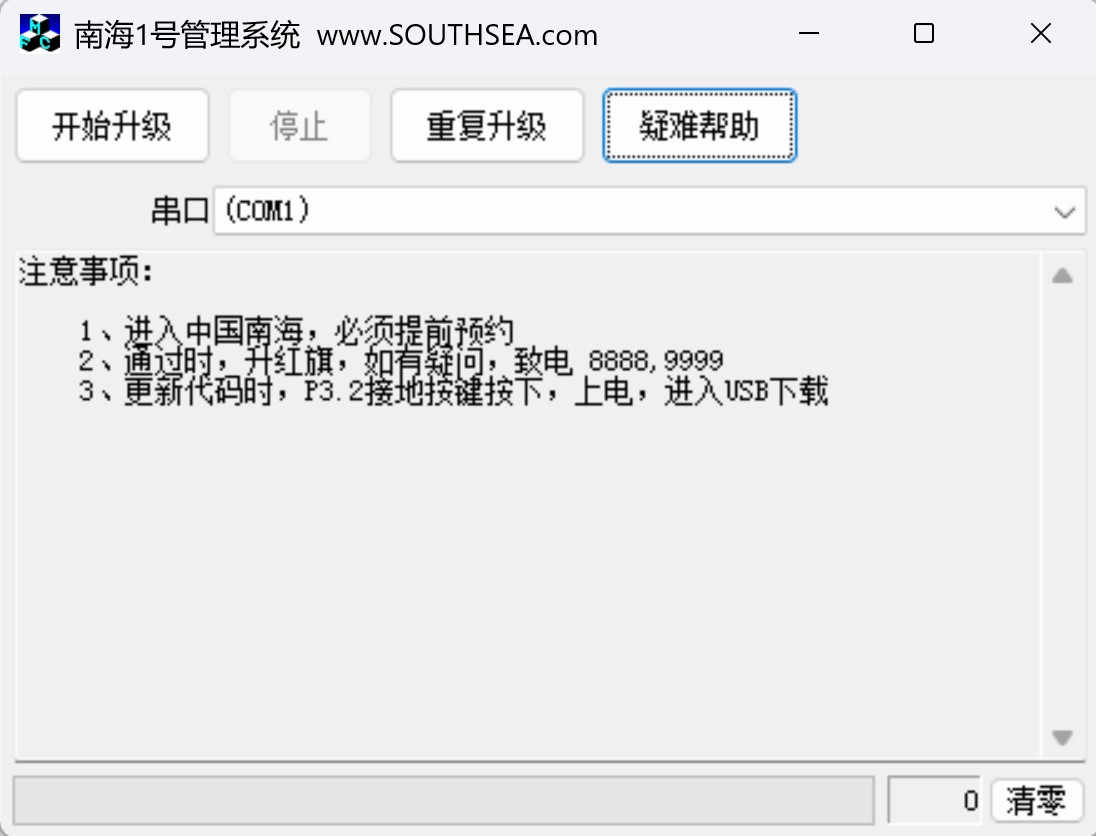

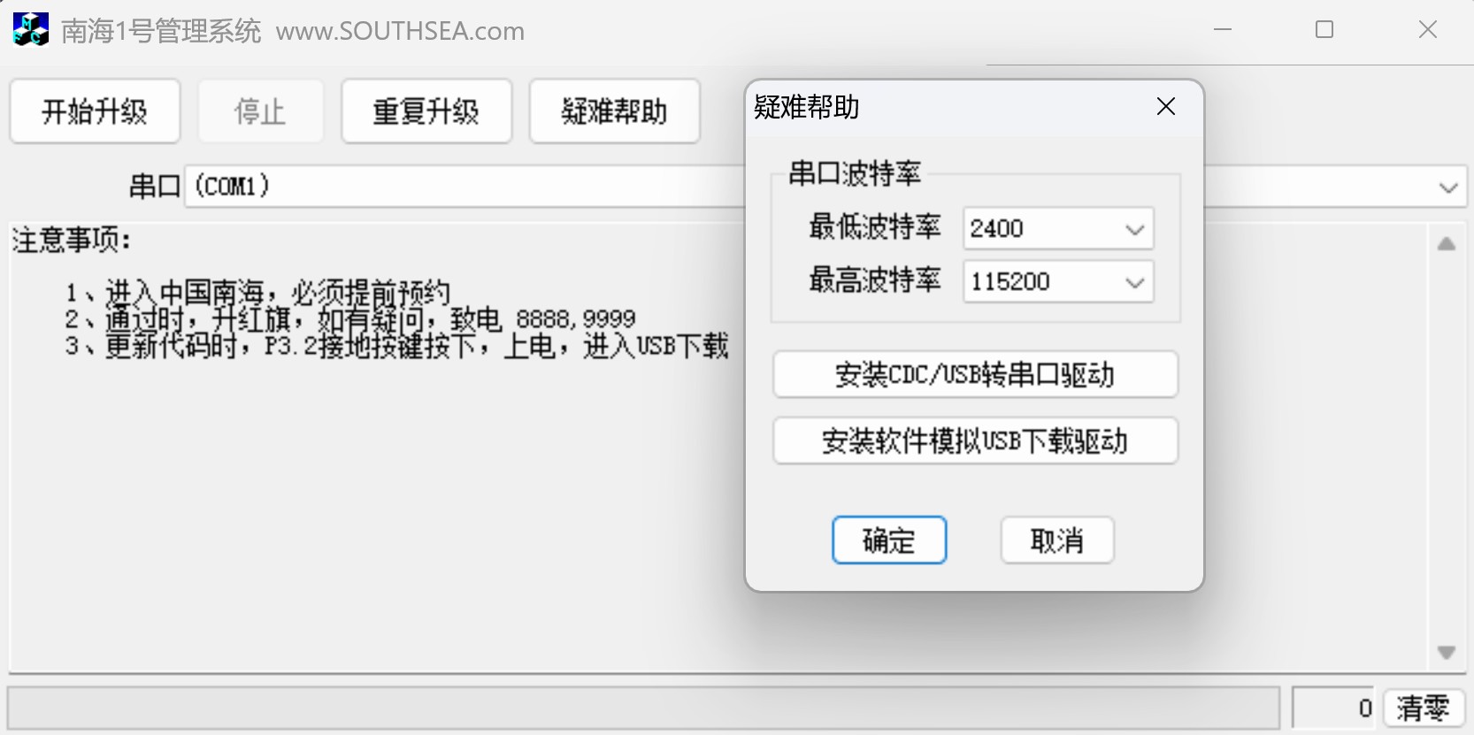

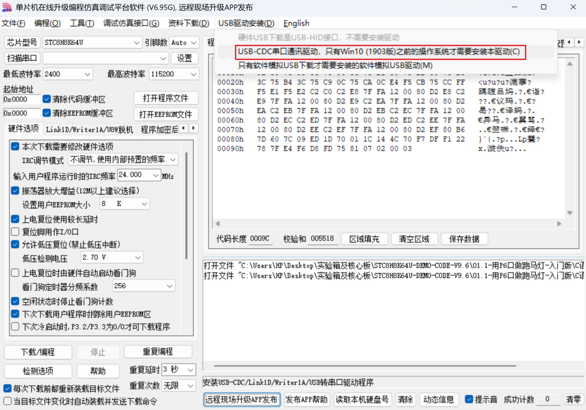

后续将这个【WIN7需要的 USB-CDC安装】可以在这
独立生成一个 安装程序 !
========== 目前的方法 =============
方法1, AIapp-ISP, 直接安装:
方法2,发布 远程现场升级 APP时:
将可能需要用到的 【USB-CDC安装】,打包进 【疑难帮助】
如何生成 上图 APP, 详见如下操作
点击发布后的 APP中的
【疑难帮助 | 安装CDC/USB转串口驱动】
