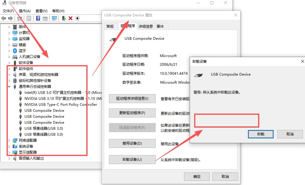

求助:USB Link1D连接电脑后,ISP软件闪退

zzx*** 发表于 2025-10-29 11:25
驱动在哪里删?
设备管理器:
35
35
发表于 2025-11-4 13:47:08 | 显示全部楼层
lgy*** 发表于 2025-3-1 07:37
已解决了,记录一下:
查看设备管理器,发现插上Link1D后识别出的硬件是错误的,
将其驱动删除,重新识别安 ...
有用!!!!删除后重新插进去PID变了就好了。不是34打头
