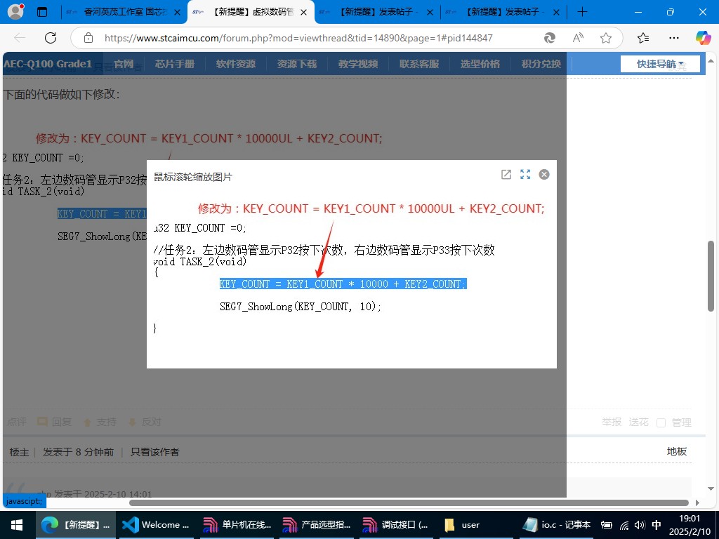

这里改了,
u32 KEY1_COUNT =0;                                //P32按钮计数
可以执行,
P32到7正常了,
后来看到原来可以更简洁的,这样修改:
KEY_COUNT = KEY1_COUNT * 10000UL + KEY2_COUNT;
