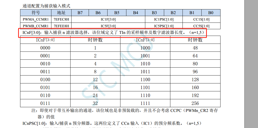

使用PCA捕获的话和外部中断完全一样;高级PWM输入捕获有硬件去抖动,默认加一个时钟的防抖:
那感觉还是高级PWM输入捕获好一些,毕竟还是要考虑可能存在的干扰导致误触发
