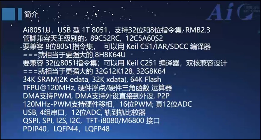

今天学习Ai8051U教学视频第一讲,主要有以下功能:
一、 ai8051U相对于STC32G单片机的强化功能部分:
  1.优化对QSPI接口的部分flash芯片的读写功能,使屏幕显示和视频播放得到质的提升;并且可充当编程器对flash进行编程下载图像视频文件等等。
  2. 支持完整IIS的录放音功能。
  3. 增加了PWM支持DMA的功能。
  4. 芯片内置硬件浮点乘除单元,能实现频谱分析仪功能。
  5. STC单片机从ai8051U开始向AI人工智能单片机转化。
二、 ai8051U脚位兼容89C52,12C5A60S2。
三、 选择不同编译器可以分别兼容8位和32位指令集。

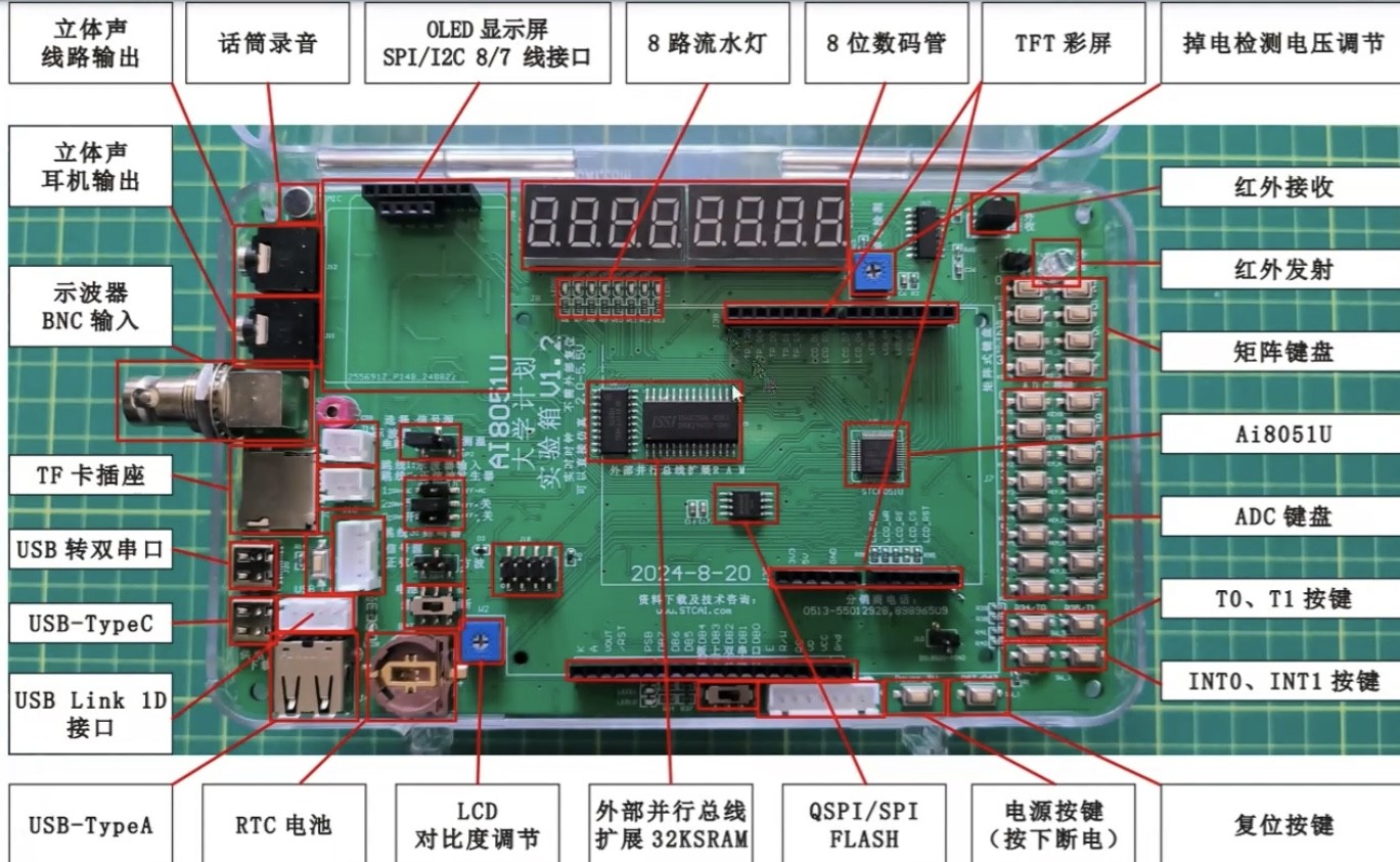

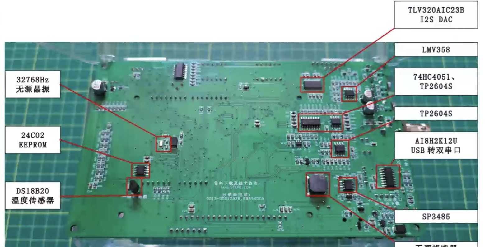

今天学习Ai8051U教学视频第二讲,主要讲解了实验箱的各个硬件组成部分,还有下载软件的各项使用功能。 截图202502131052382895.jpg 截图202502131052472294.jpg 截图202502131053509973.jpg 下载软件里集成了很多实用工具,范例程序,I/O口配置,软件延时计算器,定时器计算器等都能极大的方便程序的编写。

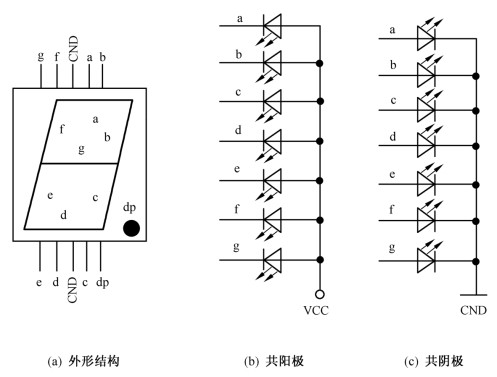

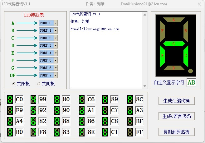

Ai8051U教学视频第九讲,数码管。
八段数码管由8个发光二极管构成,通过不同的组合可用来显示数字0~9、字符A~F和小数点“.”。分为共阳极和共阴极两种结构。
共阴和共阳的编码是不一样的,程序设计前一定要确定是用共阴还是共阳的数码管!!!
在实际的项目中,多采用动态显示模式。利用人眼的视觉暂留原理,逐位动态扫描显示,可以达到多位视觉上同时显示的效果。

给大家推荐个数码管编码工具,有些需要特殊字符的时候很方便。
LED代码查询V1.1.exe (570.5 KB, 下载次数: 84)
