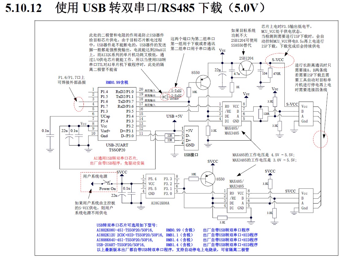

P3.0 P3.1后面加了485电路,能在485那端下载程序吗?

可以,建议使用自动收发电路,
不需要使用单独IO控制收发,
也不用设置本次或下次使用USB下载

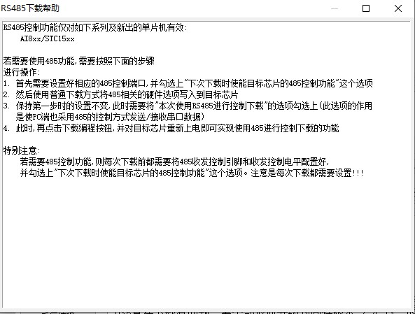

485下载要求不能同时收发,新型号才支持不用设置本次或下次使用485下载,老型号如使用485下载,必须设置本次和下次使用485下载,并使用IO口控制收发
