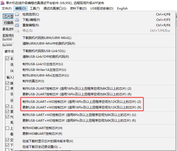

发表于 2025-2-10 15:43:28 | 显示全部楼层
出厂自带USB转HID+2CDC程序
一般到手可以更新一下以确保是最新版固件
直接使用AIAPP-ISP软件更新(如图所示)
其中
制作是指按正常冷启动方式下载,使用UART(选择COM口,需要另一个USB转串口工具或电脑主板RS232转串口工具)或USB(先接好USB信号线并P32接地,再上电,识别到USB-Writer后再点下载)下载固件,适用于USB转双串口工具的固件不能正常工作时或作为简易开发板下载其他程序后,需要再设置为USB转双串口工具时使用
更新是指该USB转双串口工具正常工作时,使用HID接口更新固件(正常工作状态下不断电更新),适用于原固件正常工作且需要更新固件时使用
