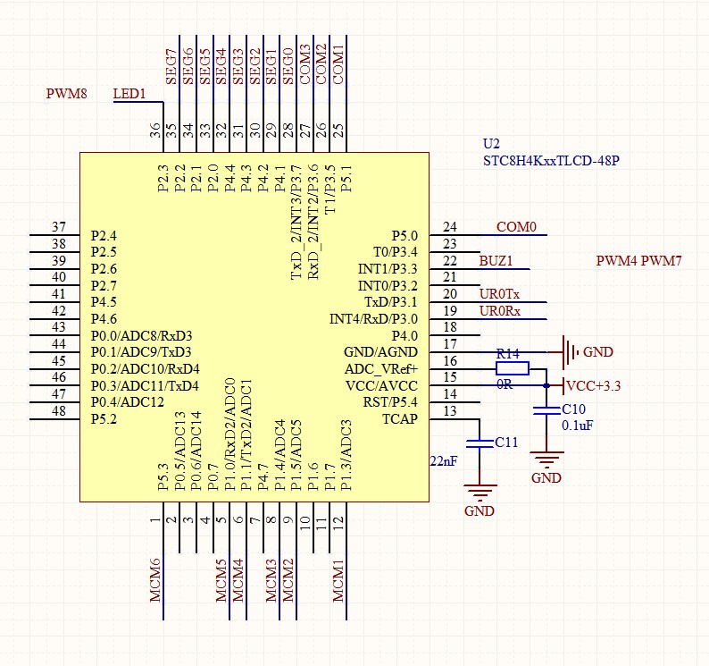

遇到一个问题,哪位大佬帮忙看看可能是什么原因呢 , 驱动lcd  com1-3的码段均不显示,只有com0码段显示,但是如果闪烁可以显示,如果固定显示,会慢慢消失,几十秒后基本看不见

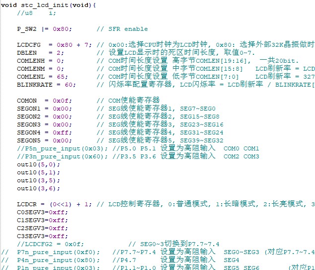

请教大神
遇到相同问题,用
LCDCFG  = 0x00 + 7;        // 0x00:选择CPU时钟为LCD时钟, 0x80: 选择外部32K晶振做时钟. VLCD电压选择0~7对应0.65+VLCD*0.05.
DBLEN   = 2;                // 设置LCD显示时的死区时间长度, 取值0~7.
COMLENH        = 00;                // COM时间长度设置 高字节COMLEN[19:16],  一共20bit.
COMLENM=0xc3;   // 0x5A;
COMLENL        = 0x4d;
可以正常显示,4个com都能亮
用LCDCFG  = 0xC0 + 7;        // 0x00:选择CPU时钟为LCD时钟, 0x80: 选择外部32K晶振做时钟. VLCD电压选择0~7对应0.65+VLCD*0.05.
COMLENM=0x0;   // 0x5A;
COMLENL        = 0x30;
显示,只有1个com0段亮。
用的是B版本

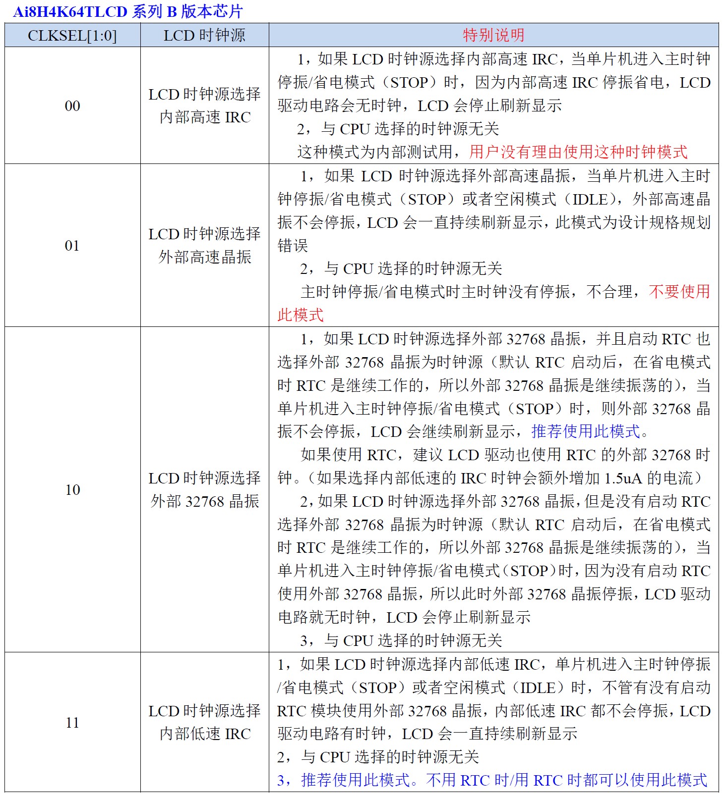

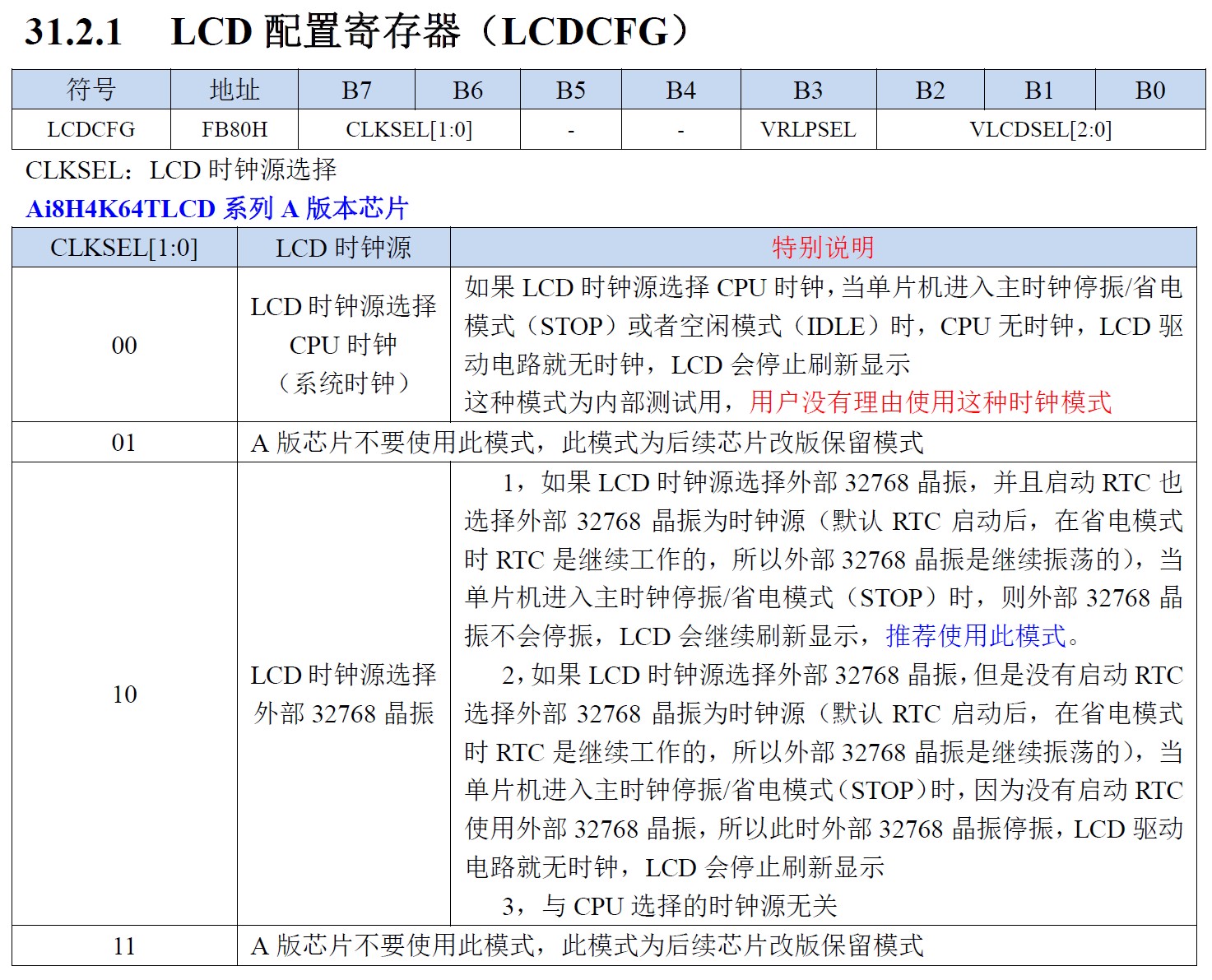

用内部高速时钟可以正常,内部低速就不行,只显示com0的段
检查芯片版本,LCD用内部低频时钟必须用B版 芯片最下面一行字符的最后一个是芯片版本 [attachimg]123538[/attachimg] [attachimg]123539[/attachimg]  详情 回复 发表于 2025-12-7 13:13
7378
14039
发表于 2025-12-7 13:13:39 | 显示全部楼层
芯片最下面一行字符的最后一个是芯片版本
