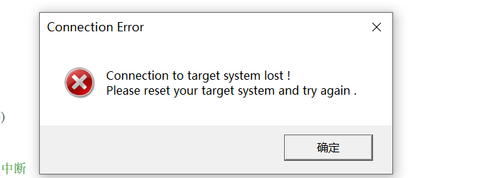

STC32G8K64经常出现 KEIL无法连接怎么回事?出现如下提示。目标板断电重启也没用,以前也出现过 不知道怎么折腾好的,忘记了

你是用STC-USB Link1D工具来仿真STC32G8K64的吗?目标板断电上电是要在制作仿真仿真芯片后断电上电。
步骤参见此贴:使用STC-USB Link1D 仿真器 硬件SWD仿真STC32 - 编译器/仿真器/ISP下载/做自己的ISP/ID号加密/程序加密后传输 国芯论坛-STC全球32位8051爱好者互助交流社区 - STC全球32位8051爱好者互助交流社区  https://www.stcaimcu.com/forum.p ... &extra=page%3D1
"目标板断电上电是要在制作仿真仿真芯片后断电上电。"这个操作不是做一次就行的吗?
断电上电是每次设置完仿真芯片后都要断电上电(不过由于STC-ISP(v6.91M)及之后的版本仿真驱动更新,STC-USB Link1D内部已实现了自动断电再上电,如果是S-Vcc给用户系统供电,则在制作完仿真芯片之后无需给MCU断电  详情 回复 发表于 2023-3-23 10:54
你下载最新的STC-ISP下载软件6.91M,重新添加MCU型号到keil中,以免你之前添加的是老版本的仿真固件。  详情 回复 发表于 2023-3-23 10:52

断电上电是每次设置完仿真芯片后都要断电上电(不过由于STC-ISP(v6.91M)及之后的版本仿真驱动更新,STC-USB Link1D内部已实现了自动断电再上电,如果是S-Vcc给用户系统供电,则在制作完仿真芯片之后无需给MCU断电再上电)
