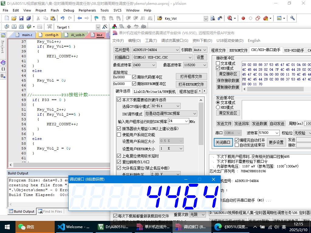

在P33未按下的情况下,
只按P32,前6下正常是60000,
而第7下,显示上图的数字。
不知道怎么回事?

变量溢出
unsigned int 范围 0~65535
大于65535的值,变量的数据类型可以改为unsigned long

感谢回复,unsigned long 是 32 位的吧?
