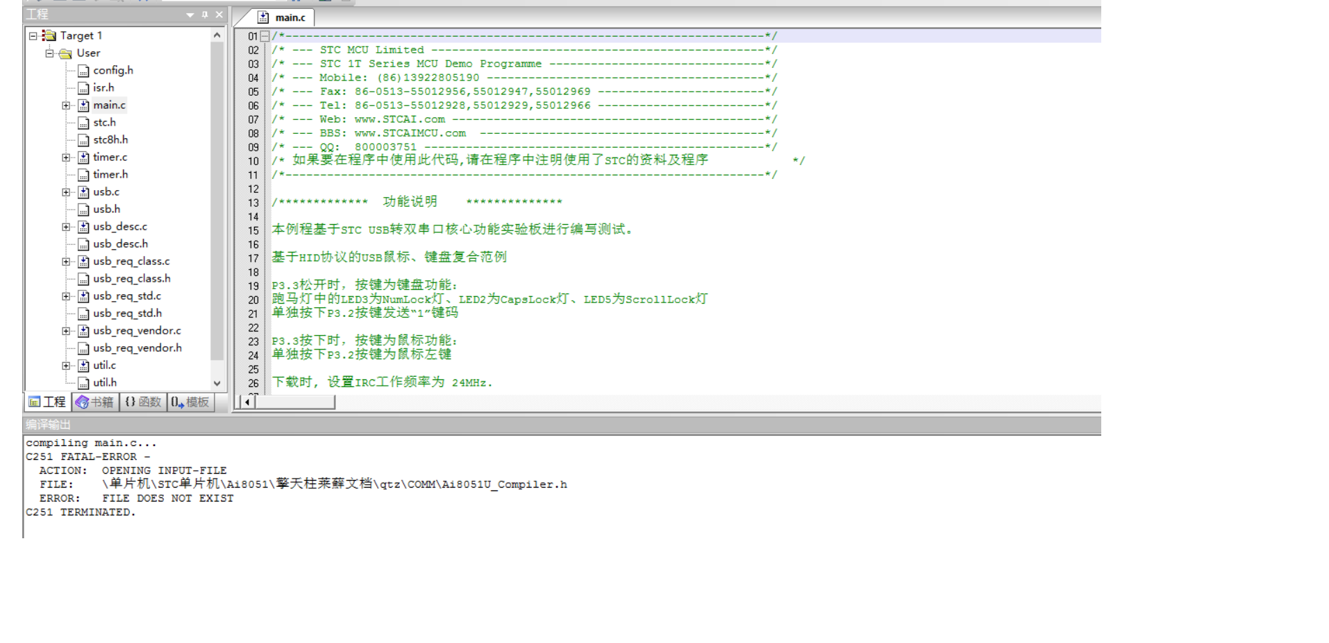

拿到手先试试识别串口和编译例程
例程
23.1-通过USB_CDC协议虚拟串口收发数据
35.串口绘图
编译失败
打开文件的警告
编译
Build target 'Target 1'
compiling main.c...
C251 FATAL-ERROR -
  ACTION:  OPENING INPUT-FILE
  FILE:    \单片机\STC单片机\Ai8051\擎天柱莱蘚文档\qtz\comm\Ai8051U_Compiler.h
  ERROR:   FILE DOES NOT EXIST
C251 TERMINATED.
目标未创建

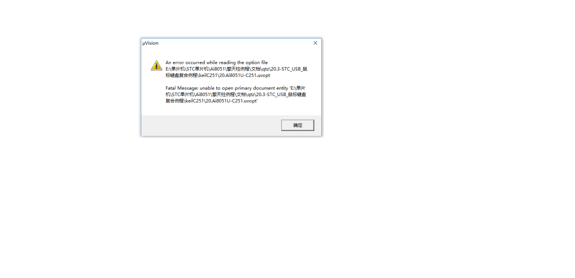

发表于 2025-2-10 09:02:02 | 显示全部楼层
路径产生乱码了:
将keil不能正常识别的文字换掉,或者全部改成ASCII字符。

发表于 2025-2-10 09:09:07 | 显示全部楼层
直接例程放桌面,不要搞那么长路径

发表于 2025-2-10 09:23:39 | 显示全部楼层
haiya*** 发表于 2025-2-10 09:09
直接例程放桌面,不要搞那么长路径
都放桌面太乱了哇

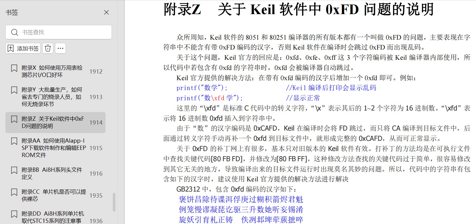

发表于 2025-2-10 09:24:36 | 显示全部楼层
乘风*** 发表于 2025-2-10 09:02
路径产生乱码了:
将keil ...
谢谢 0XFD这个妖孽还没有解决啊,以为只有老版本的KEIL才有

发表于 2025-2-10 09:40:04 | 显示全部楼层
谢谢 重新修改了一下路径 编译全部通过
compiling main.c...
compiling uart.c...
compiling usb.c...
compiling usb_desc.c...
compiling usb_req_class.c...
compiling usb_req_std.c...
compiling usb_req_vendor.c...
compiling util.c...
linking...
Program Size: data=8.6 edata+hdata=350 xdata=768 const=29 code=3629
creating hex file from ".\list\Ai8051U-C251-output"...
".\list\Ai8051U-C251-output" - 0 Error(s), 0 Warning(s).
