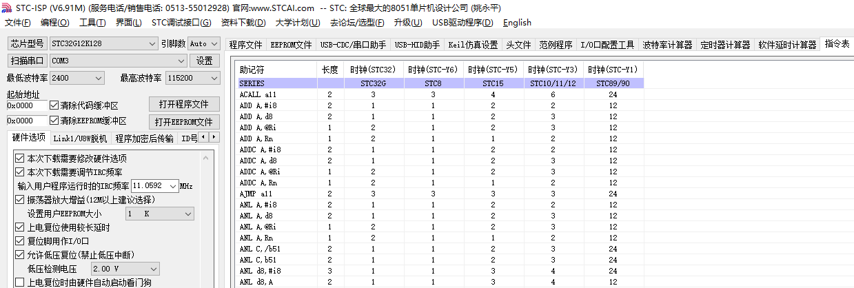

发表于 2023-3-23 11:17:29 | 显示全部楼层
先看下这个指令对照表

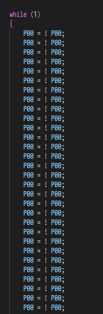

发表于 2023-3-23 12:36:23 | 显示全部楼层
因为不仅取反需要时间,while也需要时间
可以尝试在while里面重复很长的取反,再测量频率。我用STC8H测得12 MHz FOSC输出约有6 MHz
