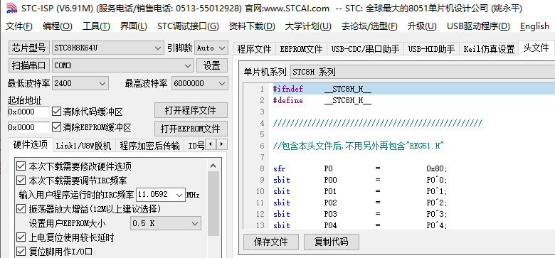

发表于 2023-3-22 20:03:46 | 显示全部楼层
  • 打卡总天数:213
  • 最近打卡:2025-10-20 11:12:23
788
19901
发表于 2023-3-22 20:04:04 | 显示全部楼层
#ifndef     __STC8H_H__
#define     __STC8H_H__

sfr         P1          =           0x90;
sbit        P10         =           P1^0;
sbit        P11         =           P1^1;
sbit        P12         =           P1^2;
sbit        P13         =           P1^3;
sbit        P14         =           P1^4;
sbit        P15         =           P1^5;
sbit        P16         =           P1^6;
sbit        P17         =           P1^7;

你看看你包含的哪个头文件,打开看下

当有“sbit P13=P1^3;”这一句时应该是等效的

头文件有包括这一句
那就是等效的  详情 回复 发表于 2023-3-23 11:47
  • 打卡总天数:56
  • 最近打卡:2025-09-19 08:58:25
24
463
3041
3041
发表于 2023-3-23 11:47:57 | 显示全部楼层
98057*** 发表于 2023-3-23 11:11
头文件有包括这一句
那就是等效的
