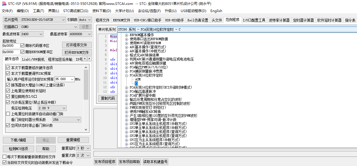

STC8系列的新型定时器可以在最新的下载软件6.91M上设置好,直接复制粘贴使用:

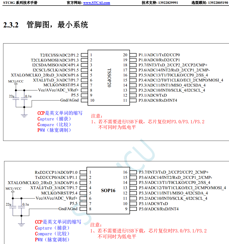

我需要4个定时器,sop16封装
STC8G1K08-38I-SOP16, T0, T1, CCP0/PCA0, CCP1/PCA1, CCP2/PCA2 ! 5个定时器  详情 回复 发表于 2023-3-22 13:41

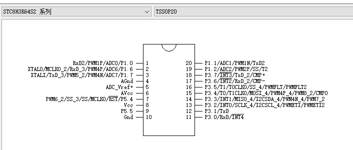

那您看看更畅销的STC8H3K64S2-45I-TSSOP20,有5个定时器,性价比更高:

发表于 2023-3-22 13:41:55 | 显示全部楼层
huge*** 发表于 2023-3-22 12:09
我需要4个定时器,sop16封装
