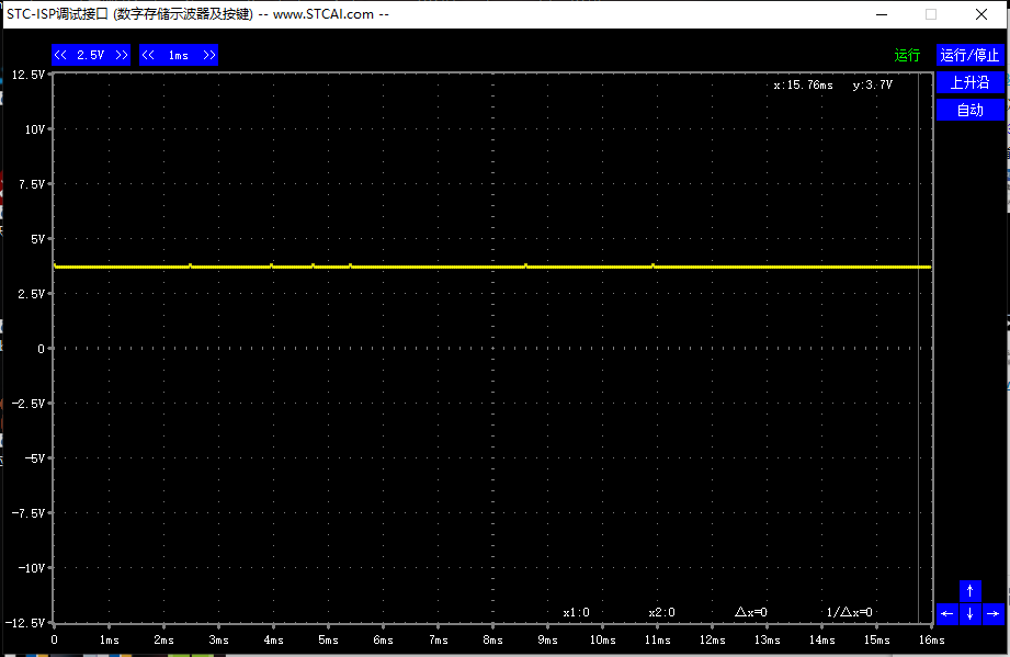

发表于 2023-3-21 23:24:13 | 显示全部楼层 |阅读模式
我接的是5V直流电压,示波器显示电压为3.76V,不知道是哪里原因,各位大虾有空帮忙看下,谢谢了~

发表于 2023-3-22 10:06:57 | 显示全部楼层
换1V档看看,再换别的档位看看

 楼主| 发表于 2023-3-22 10:32:38 | 显示全部楼层
梁*** 发表于 2023-3-22 10:06
换1V档看看,再换别的档位看看
换了档位,一样的,大佬帮忙看看:loveliness:

发表于 2023-3-22 10:57:34 | 显示全部楼层
万用表测量确认输入电压是5V,如果依旧不正常,则要回寄STC处理。没有样板测试没法猜测原因。

 楼主| 发表于 2023-3-22 19:59:01 | 显示全部楼层
梁*** 发表于 2023-3-22 10:57
万用表测量确认输入电压是5V,如果依旧不正常,则要回寄STC处理。没有样板测试没法猜测原因。 ...
试了OLED版本,电压是正常的

发表于 2023-4-10 17:32:49 | 显示全部楼层
从原理图看:431的2.5v基准电压被两个3.9K电阻分压得到1.25v的直流电压加到P1.7的测量端口,波形显示的0v处其实是+1.25v,你测得3.76V,两者之和正好是5v。本人也不是太懂,不知这样分析对不对? 无标题.png

发表于 2023-5-5 10:52:27 | 显示全部楼层
楼主,先将输入探头对地短路,调好0,再接5V,就可以得到5V的电压了。
18K+(3.9K||3.9K)的分压比是 1.95/(18+1.95) = 1/10.23,理论设计是1/10.24的。则输入5V,ADC读数 = 5/10.24/2.5 *4096 = 800,使用1V/DIV时,显示800/6.4=125点,25点/V,则125/5=5V。
