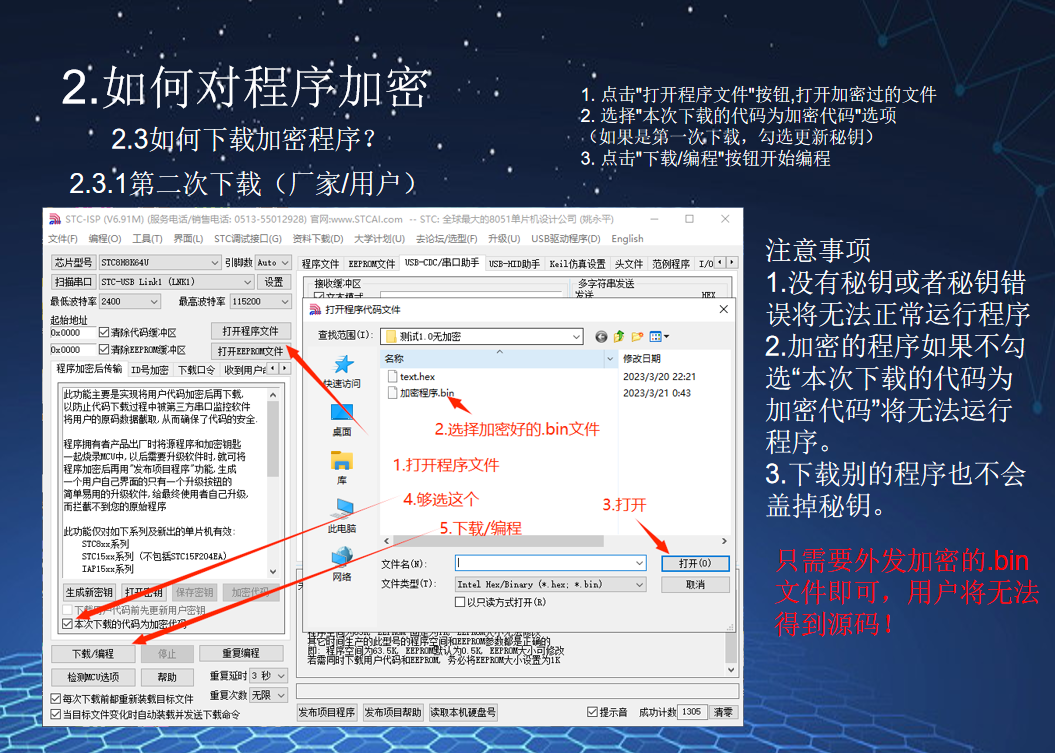

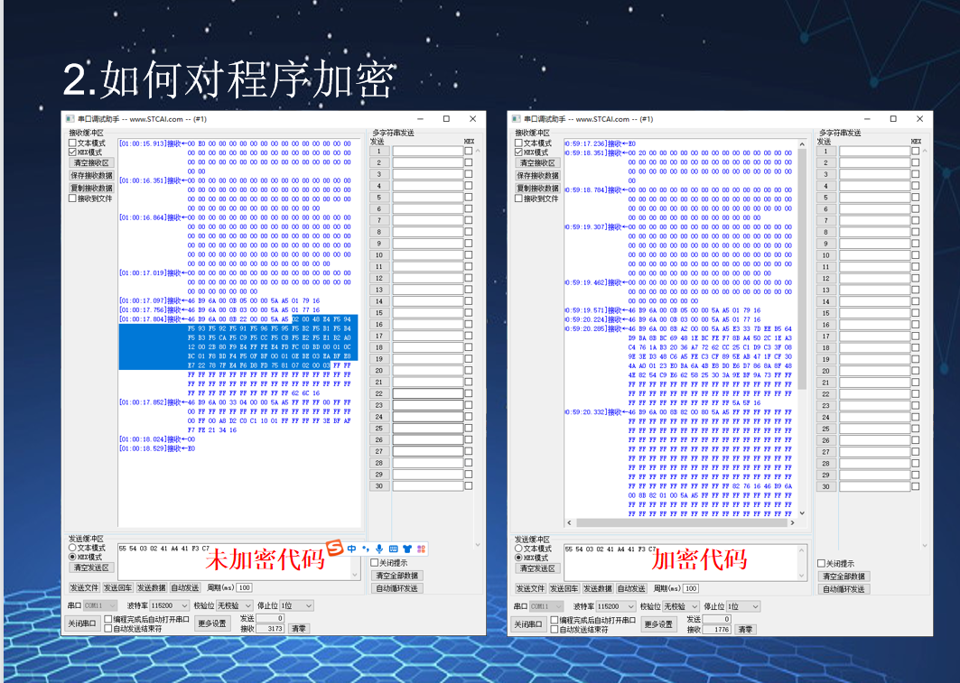

  先看到上面的演示视频,最近看到很多小伙伴不懂什么是程序加密后传输下载,正常下载的时候程序会如下开始传输,可以看到串口稍稍监控一下就可以读取到程序文件,相当于下载一下底裤都被人看光光了,毫无安全可言。

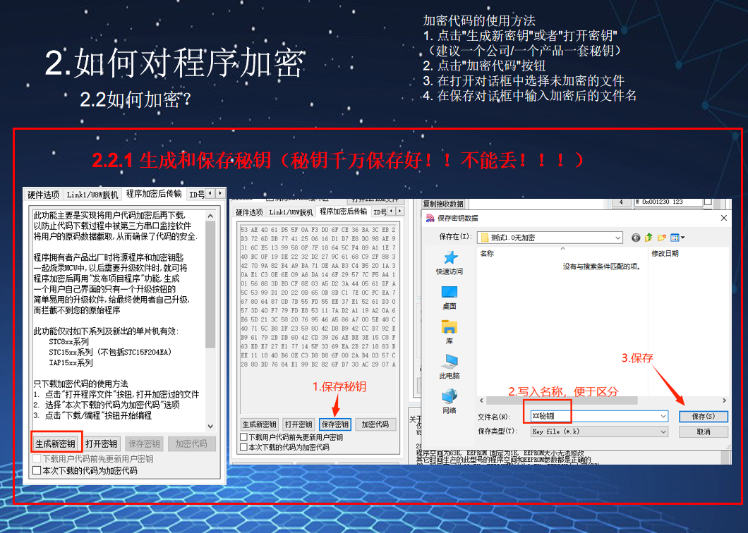

那么这一章来基于以下是哪个部分讲解下加密相关知识:
  1.为什么要做程序加密?
  2.如何对程序加密
  3.发布加密的项目程序

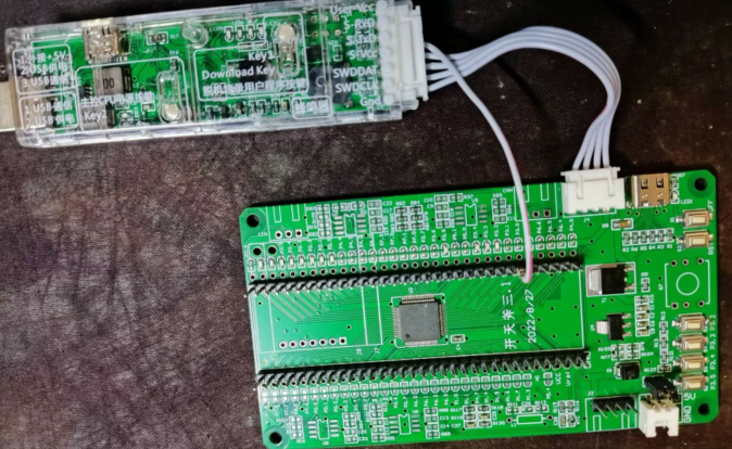

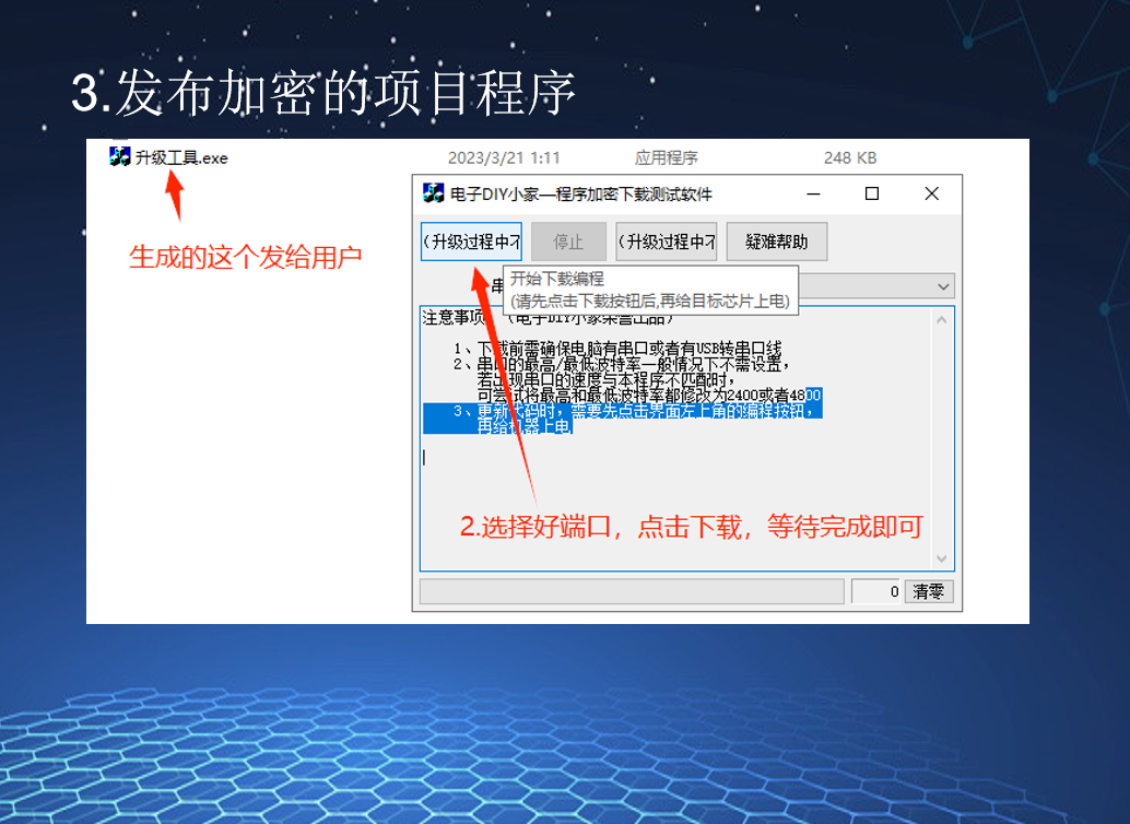

首先是测试环境搭建:用的LINK1D+开天斧(STC8H8K64U)进行测试。

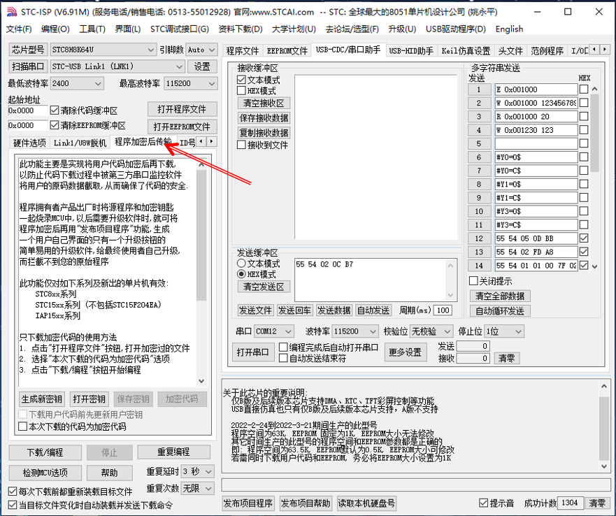

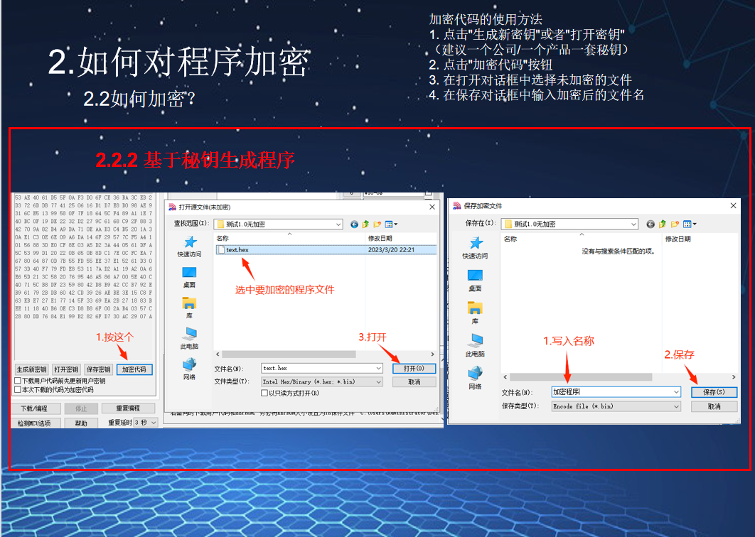

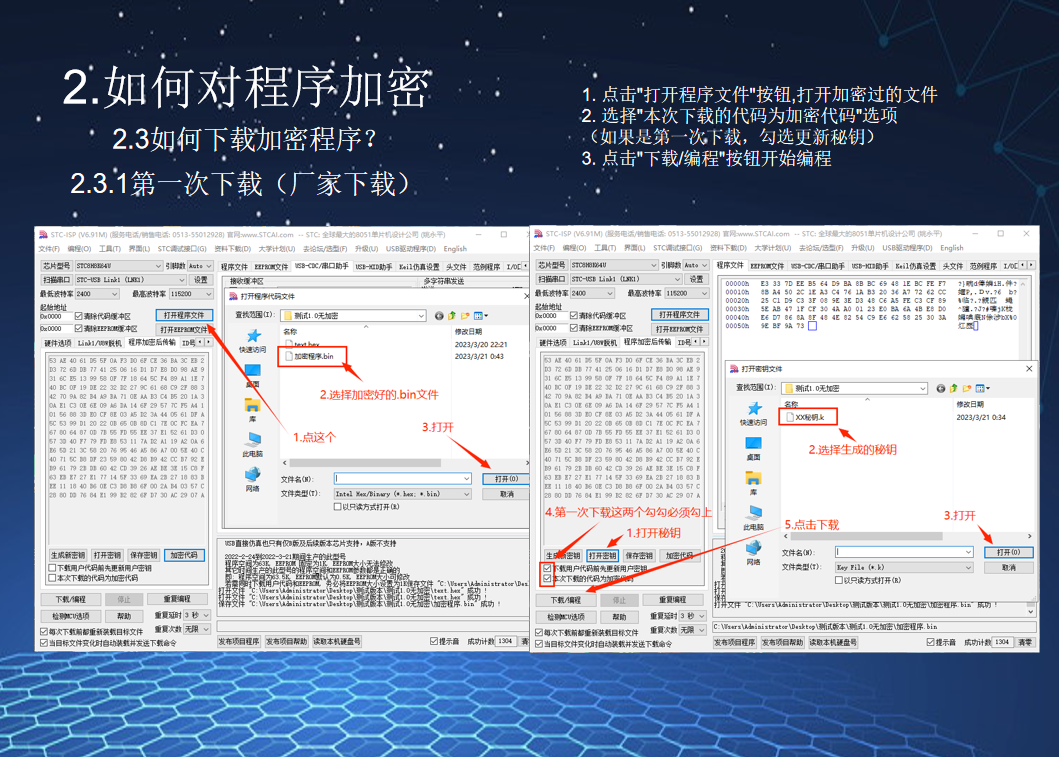

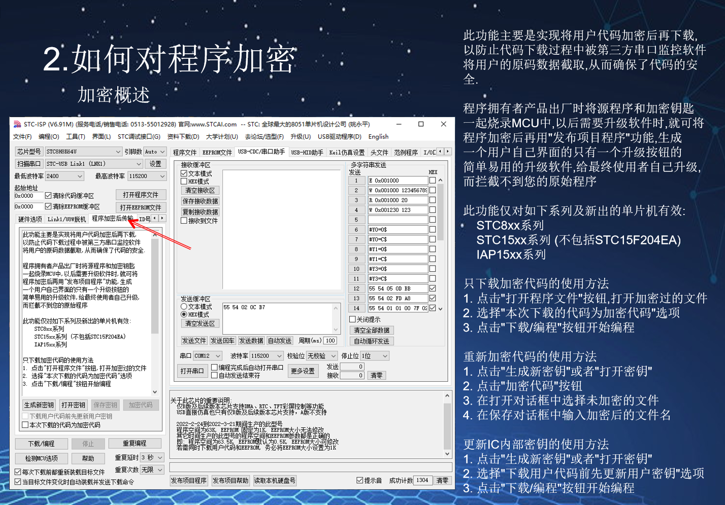

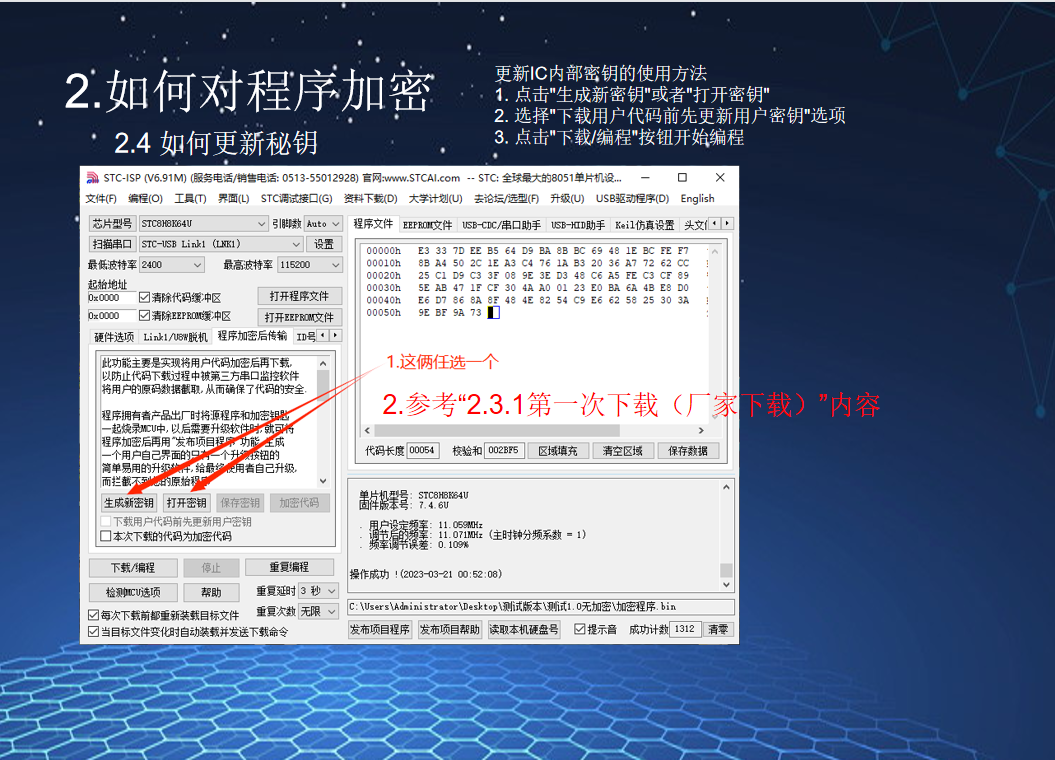

加密的具体细节在ISP软件的这个地方有阐述
具体步骤可观看文章开始的视频,或者看PPT,这里把PPT里关键的部分截图截下来了,演示的代码也都在附件一起打包上传了,需要可以一起下载。
最后,觉得本文有用的小伙伴欢迎在下面点赞或者留言交流哈。

普通方法下载的时候串口能读取到程序数据,稍稍别有用心的人就可以监控到数据,改写出hex,然后反编译出汇编源码,用这个就可以很好的解决问题,另外怕自己发出去的程序被别人批量复制,也可以用这个方法避免的!!
