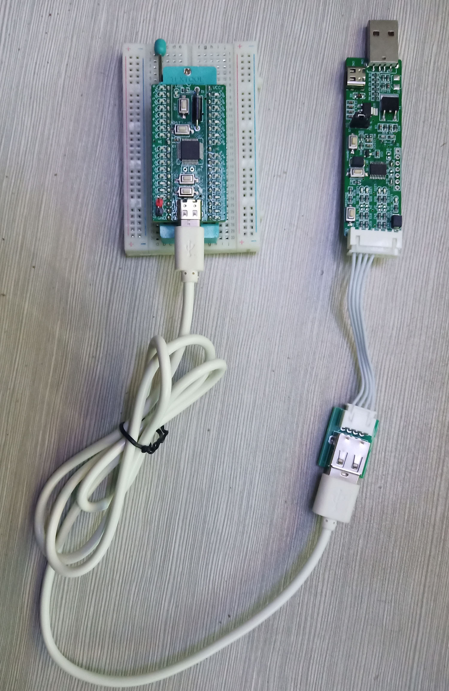

自uC/OS-II引入中国,20多年过去了,国内单片机技术不断发展和单片机应用不断普及,已经非昔日可比了。目前STC推出了一系列的供学生和程序员学习的实验箱和开发板,其中最精简的一套组合的价格不超过30元:采用STC8H8K64U芯片的打狗棒开发板+USB转2串口兼烧录器,是学习单片机的最佳入门硬件基础。下图是这套组合开发系统的实物照片:
使用RTOS编程是单片机开发的最高层次,而这套开发系统完全能够满足RTOS的入门和理论学习的硬件要求了。本文介绍如何移植uC/OS-II RTOS系统核心到这个STC8H系统上,使得学习者有一套可靠的原汁原味的uC/OS-II作为学习RTOS的出发点。

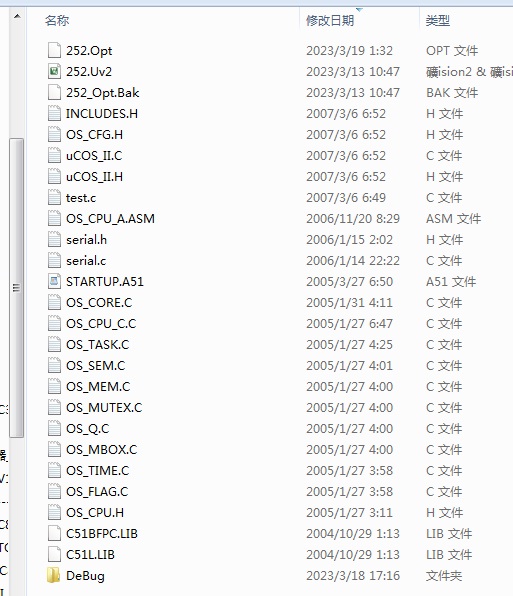

(5)移植源。本文的移植源取自该书第6章范例,放在本文程序附件的“01_原始版本_第6章”目录下。移植源有以下文件:
其中那些2005年的文件是该书没有移植的原始文件,2006年与2007年的文件是当初作者进行第一种类移植时建立的文件。

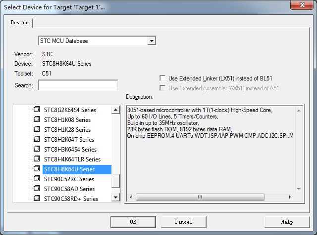

1)选择单片机型号为STC8H8K64U系列:

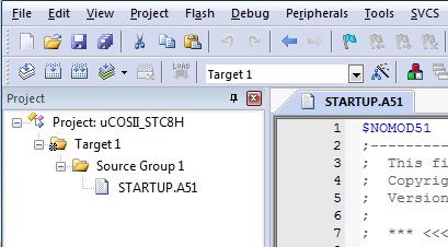

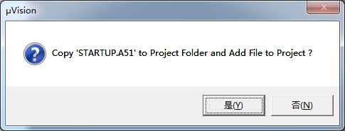

2)添加启动文件“STARTUP.A51”,选择“是”:
3)建立好的空项目如下图:

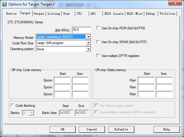

1)设置RAM模式为大模式。内存选项见下图:
由于在C51中缺省的重入函数空间由上面选项卡的“Memory Model”决定。由于IDATA空间只有256个字节,同时还是系统堆栈空间,因此不适合作为多任务的重入函数空间,多任务的重入函数空间应该建立在XDATA中。
本次移植的目标单片机STC8H8K64U有8KB的片上XDATA,所以选择将每个实时任务的堆栈空间建立XDATA空间,因此内存模式需要选择大模式,每个需要重入的函数只要加“reentrant”的关键字就行了。

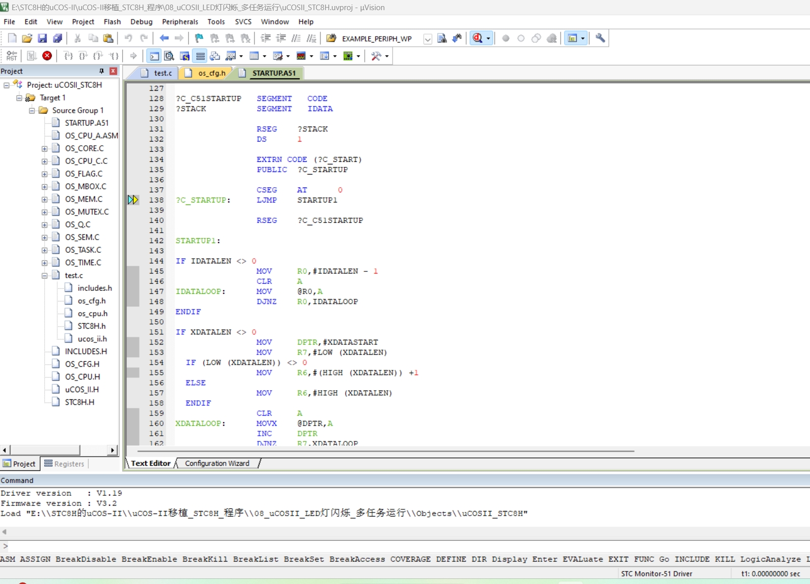

(8)进行初次语法测试。新项目建立后,要先进行编译,进行文件的完整性和语法检查。如果一切顺利,可以编译成功,生成HEX文件。效果见下图:
当然,把这时的HEX烧录到STC8H单片机上是没有反应的。

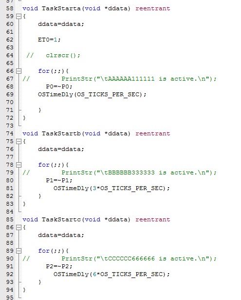

(12)任务调度与动态测试。静态测试成功后,就可以进行任务调度的动态测试。打狗棒的P0到P3四个端口都连接有下拉的LED灯,因此可以用不同端口的LED灯闪烁代表不同的任务。下图是移植范例中三个任务的程序:
任务A是P0端口灯闪烁,任务B是P1端口灯闪烁,任务C是P2端口灯闪烁,下面是多任务开始运行的效果视频:

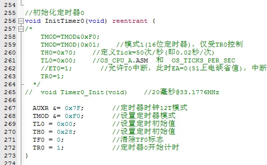

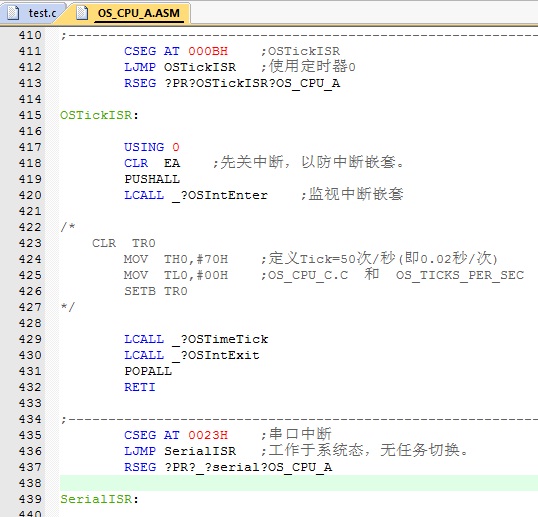

(13)系统中断设置与中断服务程序。在uC/OS-II RTOS中使用一个定时器中断来产生节拍,在每个节拍里系统就会进行任务调度。本次移植的uC/OS-II系统中断为50Hz,STC8H工作频率为33.1776MHz,因此要修改定时器0的设置,具体见下图:
同时,移植换了单片机,中断服务程序也要做相应的调整,具体的见下图:
原程序中的第423到426行应该注释掉,STC8H系列定时器有自动重装功能,不需要每次中断重新设置。
另外第435行开始的串口中断服务程序,也应该被注释掉。

(17)OS_CPU_A.ASM。在这个汇编语言文件中,笔者仅删除了定时器0中断服务程序中对定时器的再设置部分和串口中断部分。

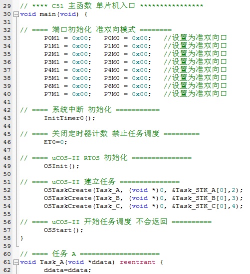

(21)主函数部分,见下图。
第33行到第40行是端口初始化程序。STC8H单片机端口的准双向口模式最为接近传统8051单片机的端口特性,一般在老8051单片机运行的程序都能通过。
第43行是对系统中断定时器0的初始化。第46行是关闭定时器0的计数,禁止任务调度。
将uC/OS-II移植到8051单片机上,一般都选择进入临界区保护的方法是关闭中断,退出临界区保护的方法是打开中断。在设置系统中断定时器之后,如果调用了那些有临界区保护的(像建立任务等)uC/OS-II核心函数,则系统中断会被打开,如果这时RTOS系统没有正确配置好,定时器0的中断就会启动,继续执行程序就可能产生预料不到的后果,因此只能马上关闭定时器0的计数功能,来避免系统中断的产生,直到RTOS系统正确配置好,然后在第一个任务中打开计数,启动任务调度功能。
第49行进行RTOS系统初始化,初始化各种表格和建立初始化的运行状态。
第52到54行建立了三个用户实时任务。用户任务的建立与建立次序没有关系,只是要注意建立任务函数的最后一个参数是该任务的优先级数,优先级数越小,优先级越高。
第57行是启动任务调度程序,从此就将CPU的执行权交给用户的任务了。即使所有的用户任务都没有就绪,CPU执行权也会交给“空闲任务”来执行,并且uC/OS-II采用特殊的程序结构,保证“空闲任务”永远不会被退出。因此第57行程序应该是“main”函数的最后一行程序,其后面的程序永远不会被执行。

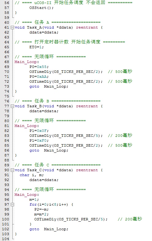

(22)三个用户实时任务程序见下图:
从程序结构上看,每个任务都包含一个无限循环,在循环前有一个前置部分,这与单片机平常程序的“main”主函数结构一样。每个任务第一次得到CPU控制权时从任务函数开始的地方开始执行,直到被任务调度暂停或者任务程序控制暂停,然后下一次任务再得到CPU控制权的时候,程序从暂停的地方开始执行。因此从任务函数开始到无限循环“Main_Loop”之间的程序只会被执行一次。
第61到74行是任务A函数,由于它的优先级数是2,优先级最高,所以它肯定最先得到执行。
任务A的第65行程序打开定时器0的计数,系统中断计数随即产生,任务调度程序开始执行,自此RTOS系统开始正常运行。
为了加强范例程序的演示效果,本范例任务A是LED灯交替闪烁,任务B是LED灯左右闪烁,任务C是跑马灯。
在这些任务程序里,uC/OS-II系统函数“OSTimeDly”是让任务以系统节拍(20毫秒)为单位休眠指定的时间(从任务的角度叫延时Delay,从系统的角度叫休眠Sleep),休眠结束后继续执行任务后面的程序。
