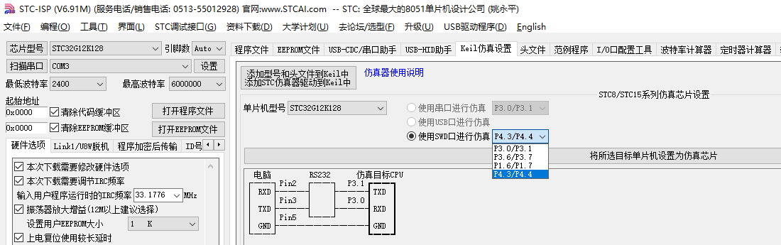

SWD仿真口指定到非P3.0/P3.1, 这样SWD仿真 USB-CDC/[P3.0/D-, P3.1/D+]

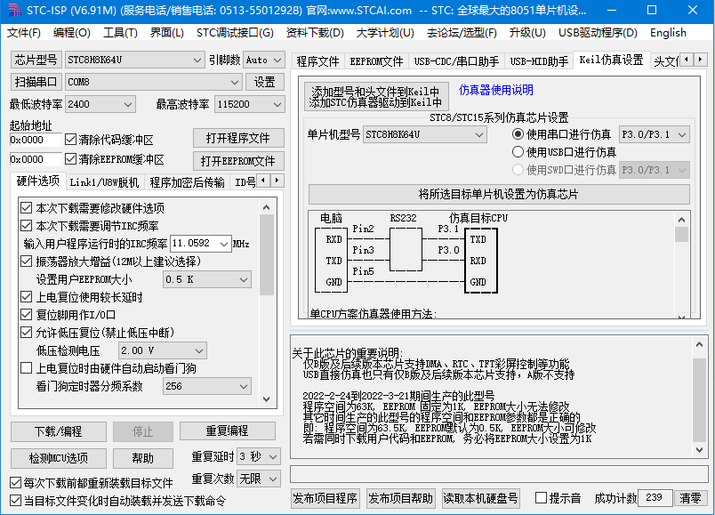

我选择STC8H8K64U芯片,Keil仿真设置页面swd选项为灰色,没有办法选啊?只有STC32系列可以选择SWD仿真。
STC8H8K64U可以选择串口仿真或者USB口仿真  详情 回复 发表于 2023-3-21 08:34

谢谢!看到了,现在选择串口仿真可以选择其它端口,不像以前必须限制在P3.0/3.1,这就好办了。
