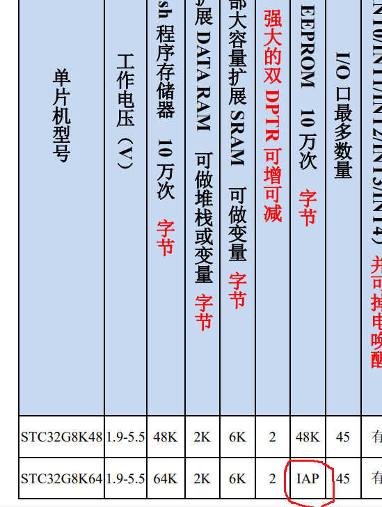

STC32G8K64中EEPROM到底多大?看PDF没找到

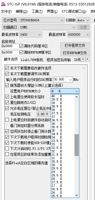

可以在下载软件上设置您要的大小,非常简单,实用。

这个我看到了 就是想知道设置EEPROM大小影响程序ROM大小吗?

加起来一共64k,根据选项划分

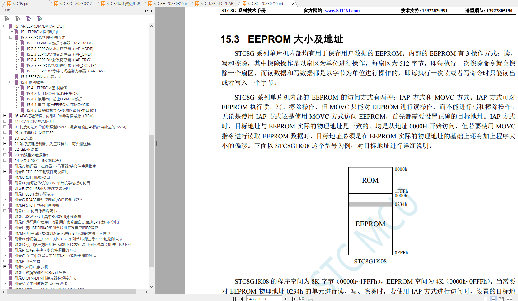

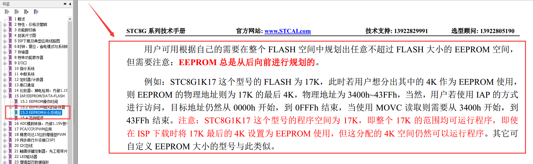

就是你64K的程序区,你可以从后面指定有多大空间可以被自己修改,这部分可以被修改的程序区还可以跑程序

比如在stc-isp中设置了eeprom大小为4KB,那么eeprom是不是占用了flash rom 64KB中的最后4KB, 也就是0xff f000-0xff ffff这段空间
手册上都有非常详细的说明,手册下载地址:深圳国芯人工智能有限公司-产品_STC8G系列 https://www.stcai.com/cp_stc8gxl  详情 回复 发表于 2023-7-11 08:46

您截图是STC8的,STC32G8K64这个芯片eeprom规划说明写的不是很清楚
