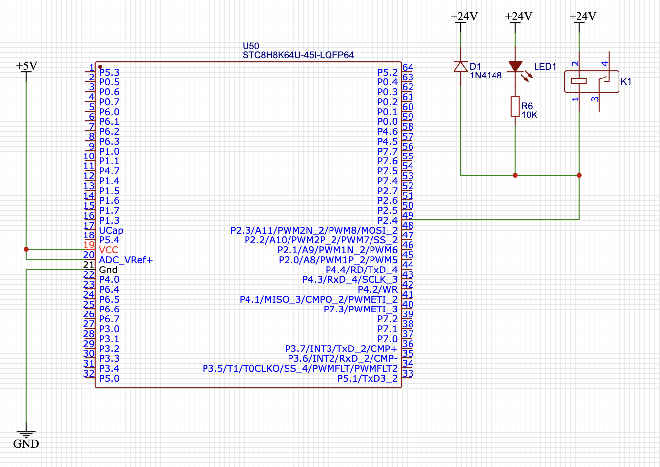

各位大神好,小弟我最近想省去ULN2803。不知道行不行
关于STC8/STC32的开漏输出-1.png
P2.4会设置成开漏输出

记住这个原则:单片机IO口电压不能大于VCC+0.3V。

你这个IO口得bong~~~~~~~~~~~

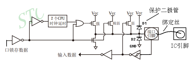

每个IO对地反接有保护二极管,对VCC反接有保护二极管,IO脚电压比VCC高一个二极管的电压就会倒灌电流,导致MCU的VCC电压升高而击穿烧坏。
