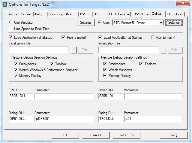

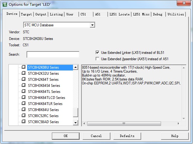

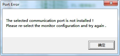

补充:2025.2.9目前的情况是 有的程序可以仿真,有的程序不可以仿真
8H2K08U USB仿真报错 ,
串口仿真没问题
电脑是win7 32 位系统
///以下是设置

发表于 2025-2-9 13:40:24 | 显示全部楼层
ISP已经是最新版的了
重新添加仿真器驱动试试(记得以管理员运行)
设置为仿真芯片后要重新上电生效

发表于 2025-2-10 19:12:33 | 显示全部楼层
制作仿真芯片时进入 "(HID1)USB-Writer" 模式,制作完仿真芯片后给MCU重新上电后就可以开始仿真了。
注意:仿真时不要再进入 "(HID1)USB-Writer" 模式,不然会提示找不到仿真接口。

发表于 2025-2-10 21:37:36 | 显示全部楼层
注意: ...
恩。是这样的 。昨天也是试出来的
