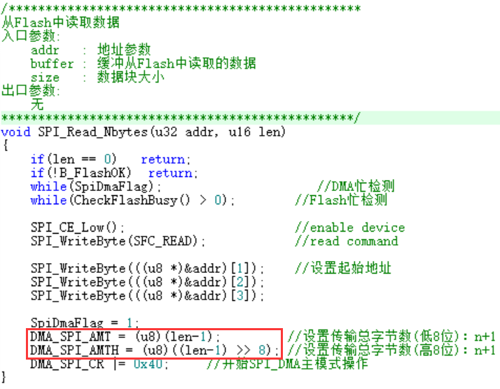

void SPI_Read_Nbytes(u32 addr, u16 size)
    if(size == 0)   return;
    if(!B_FlashOK)  return;
    while(DmaFlag);                     //DMA忙检测
    while(CheckFlashBusy() > 0);        //Flash忙检测
    SPI_CE_Low();                       //enable device
    SPI_WriteByte(SFC_READ);            //read command
    SPI_WriteByte(((u8 *)&addr)[1]);    //设置起始地址
    SPI_WriteByte(((u8 *)&addr)[2]);
    SPI_WriteByte(((u8 *)&addr)[3]);
    DmaFlag = 1;
    DMA_SPI_AMT = size-1;        //设置传输总字节数:n+1
    DMA_SPI_CR |= 0x40;     //开始SPI_DMA主模式操作
这个例程,参数长度为16位,只设置了DMA_SPI_AMT,是不是少设置了DMA_SPI_AMTH呢?

STC8系列的芯片DMA存储器长度上限是256,所以传输总字节寄存器DMA_SPI_AMT只有一个字节,没有DMA_SPI_AMTH。
STC32系列的芯片DMA存储器长度上限是65536,才有DMA_SPI_AMT与DMA_SPI_AMTH。
如果是在STC32系列芯片上使用的话,请参考STC32G实验箱例程包里的例子“79-UART-SPI-LCM_DMA_交替使用下载显示图片例程”
