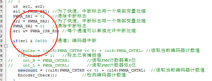

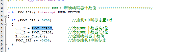

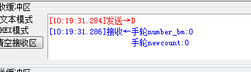

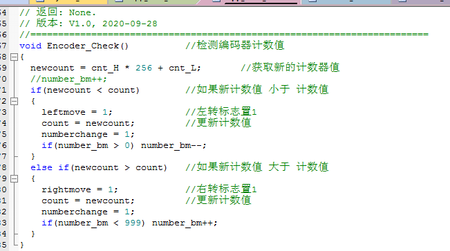

PWM编码器模式-编码器模式1-正交编码器求助-1.png PWM编码器模式-编码器模式1-正交编码器求助-2.png PWM编码器模式-编码器模式1-正交编码器求助-3.png 问题:进入中断后无法读取cnt_H = PWMA_CCR3H;cnt_L = PWMA_CCR3L;        以至于不能识别方向,                        PWM编码器模式-编码器模式1-正交编码器求助  在线等-1.png 打印数据一直为0

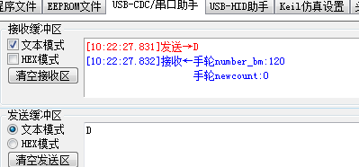

PWM编码器模式-编码器模式1-正交编码器求助  在线等-1.png PWM编码器模式-编码器模式1-正交编码器求助  在线等-2.png 如果程序这样改:可以识别次数,说明以进入中断就是读取捕获值无法读取

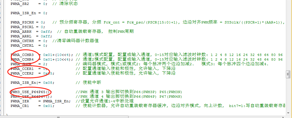

梁工 你好 用你这个我改了下  效果还是一样  就是PWMA中断处理程序. 读取捕获数据. 读取不了,搞得我抓狂了 唉 配置我看都一样 ,唯一改成通道3,4了   1.png 2.png

难道改成3、4通道 还需要其它特别设置吗  看了很久资料没有发现什么

编码模式 只支持通道A1,,2   ;通道B5,6
