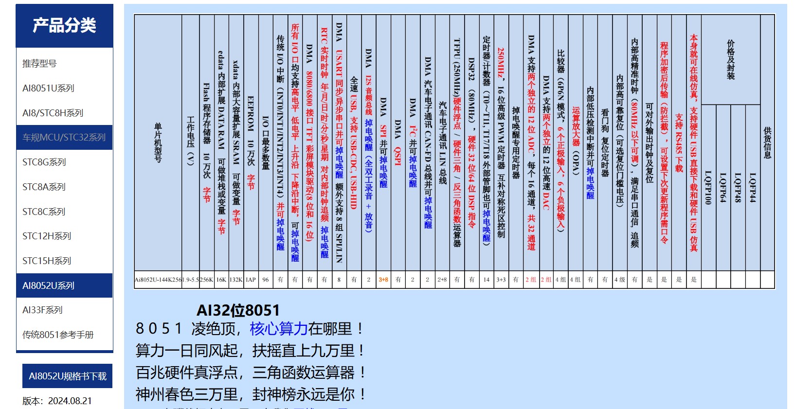

今天学习了第十集,感谢冲总的耐心讲解,顺便提一句,今天看了官网发现出现了Ai8052U说内部宽展SRAM达到了132K(如下图),但是在微信小程序商城中,找不到这款芯片,不知道是否投入生产。

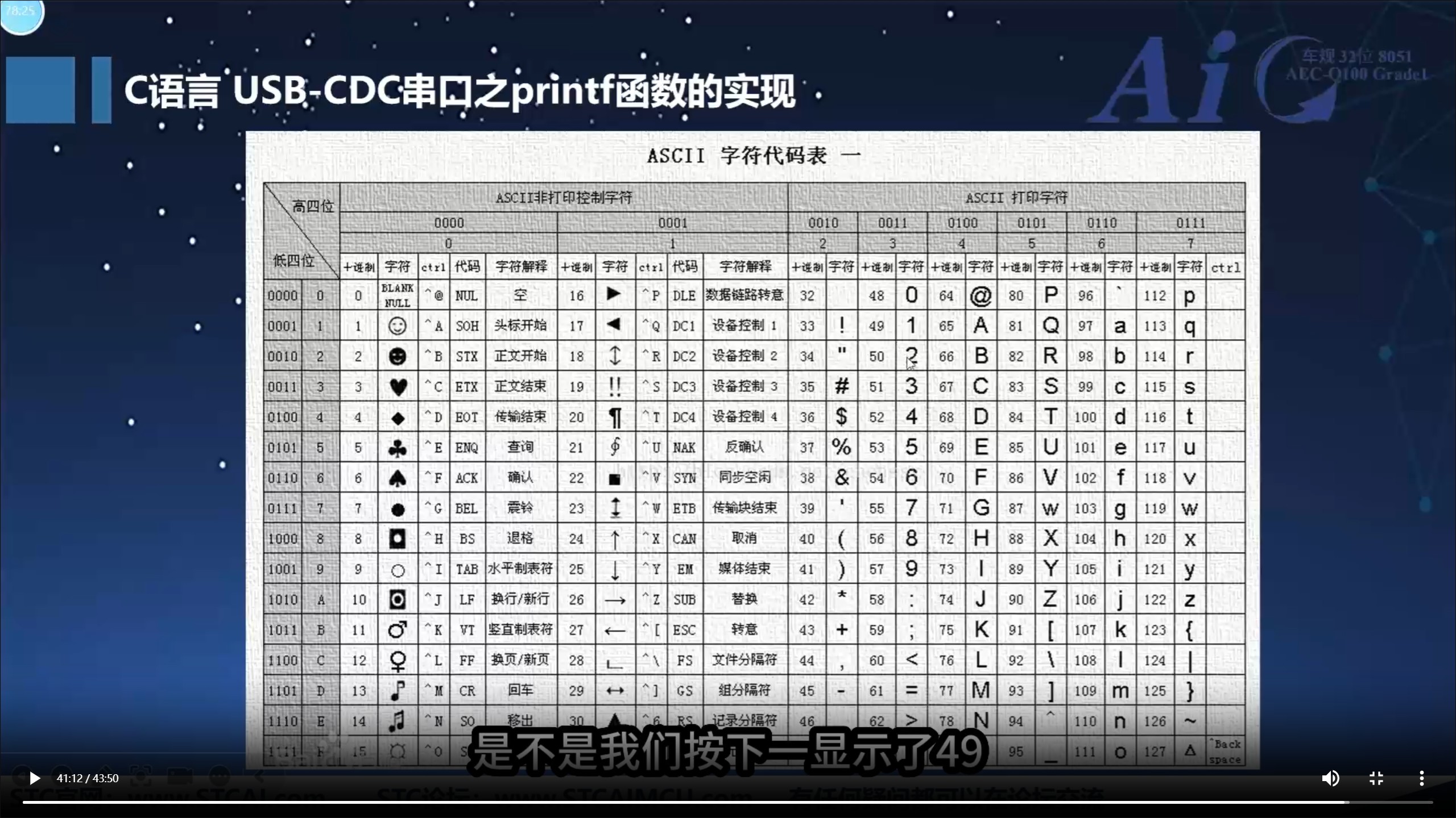

今天的课程没有什么好说的,需要了解的ASCII码的知识,全称American Standard Code for Information Interchange:美国信息交换标准代码是基于拉丁字母的一套电脑编码系统,主要用于显示现代英语和其他西欧语言。它是最通用的信息交换标准,并等同于国际标准 ISO/IEC 646。ASCII第一次以规范标准的类型发表是在1967年,最后一次更新则是在1986年,到目前为止共定义了128个字符。我们平时用编程语言的时候,经常遇到字符编码转换例如,UTF-8转iso8859-1,其实就是信息交换码的转换,也就是说讲UTF编码转换为iso8859-1,其中8859-1就是ASCII码为基础的,它比ASCII更加广泛,其内部定义了255个字符,但是完全兼容ASCII,但是ASCII不能兼容汉字,所以我国又推出GBK、GBK2132、GB18030,而国际也有类似的兼容标准,可以兼容各个国家的汉字,例如我们经常使用的UTF-8、UTF-16等等。

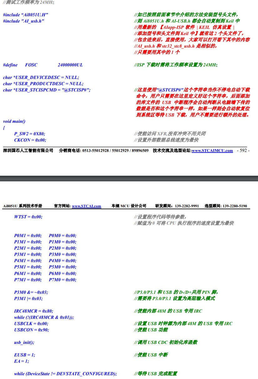

另外一个知识点就是,单片机对USB的输入、输出控制,之前也讲过,但是今天比较多,我摘抄了单片机的实例代码,有相应的注释,朋友们可以加深了解使用方法。
