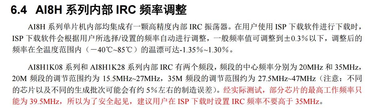

论坛的8h的程序一般用的24MHz,在保证mcu稳定运行的情况下,可以把主频提高到多少啊?

数据手册是这样说的

好的,谢谢,那我先设置为33.1776mhz看看

<=40MHz
