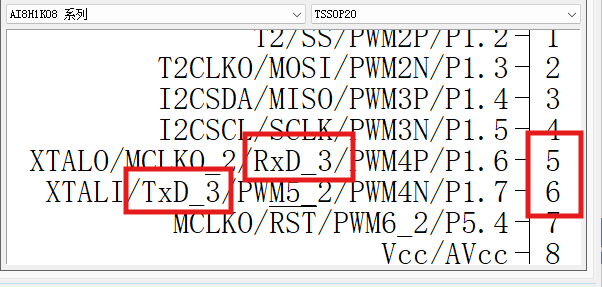

请问老师们,我使用的8H1K08, LSSOP20的封装,调试发现第5脚和第6脚串口3无输出,也接收不来数据,是咋回事,麻烦指点一下:

发表于 2025-2-6 15:13:44 | 显示全部楼层
看差了吧,,这个单片机只有两个串口,,,哪来的串口3啊

发表于 2025-2-6 15:15:54 | 显示全部楼层
这俩脚是串口1的3 0.0

发表于 2025-2-6 15:19:22 | 显示全部楼层
你看像这样写的才是串口3...
发表于 2025-2-6 15:23:45 | 显示全部楼层
哦,如果是串口一的话,那我应该怎么把串口一映射到P1.5和P1.6呢
发表于 2025-2-6 15:25:37 | 显示全部楼层
哦,如果是串口一的话,那我应该怎么把串口一映射到P1.7
和P1.6呢

发表于 2025-2-6 15:36:13 | 显示全部楼层
和P1.6呢
看手册,串口通讯章节

发表于 2025-2-7 09:16:45 | 显示全部楼层
你好!我将串口一切换到P1.6和P1.7,但是P1.7还是没有输出
void        UART1_config(void)
  //使用定时器1
    SCON = 0x52;    //设置0x50 不能输出
    TMOD = (TMOD&0x0f); //
    TL1 = BRT;
    TH1 = BRT >> 8;
    TR1 = 1;
    AUXR = 0x40;
//  P_SW1 = (P_SW1 & ~0xc0) | 0x40;                //UART1/USART1: RxD(P3.6), TxD(P3.7)
  P_SW1 = (P_SW1 & ~0xc0) | 0x80;                //UART1/USART1: RxD(P1.6), TxD(P1.7)
