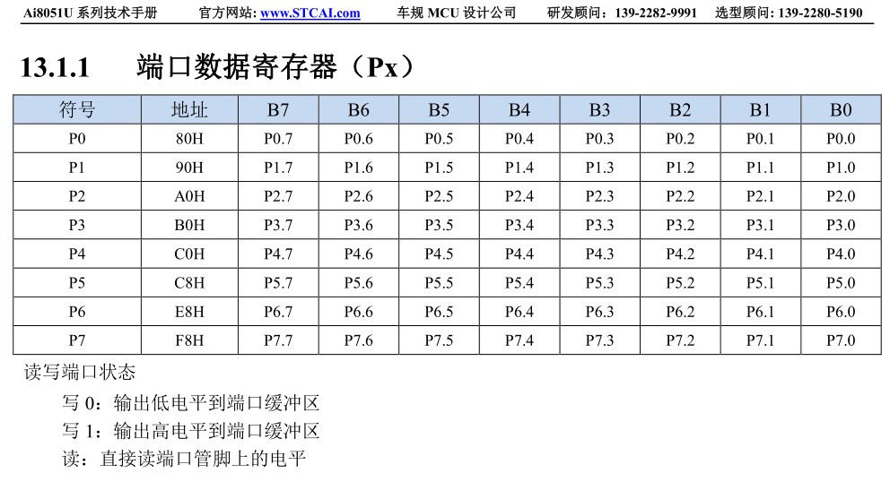

发表于 2025-2-5 18:54:34 | 显示全部楼层
p6 应该和这个有关
回复 支持 反对
  • 打卡总天数:236
  • 最近打卡:2025-07-19 05:31:21
695
1323
1323
发表于 2025-2-5 18:59:21 | 显示全部楼层
48个引脚好像没有p6口啊,有点迷糊

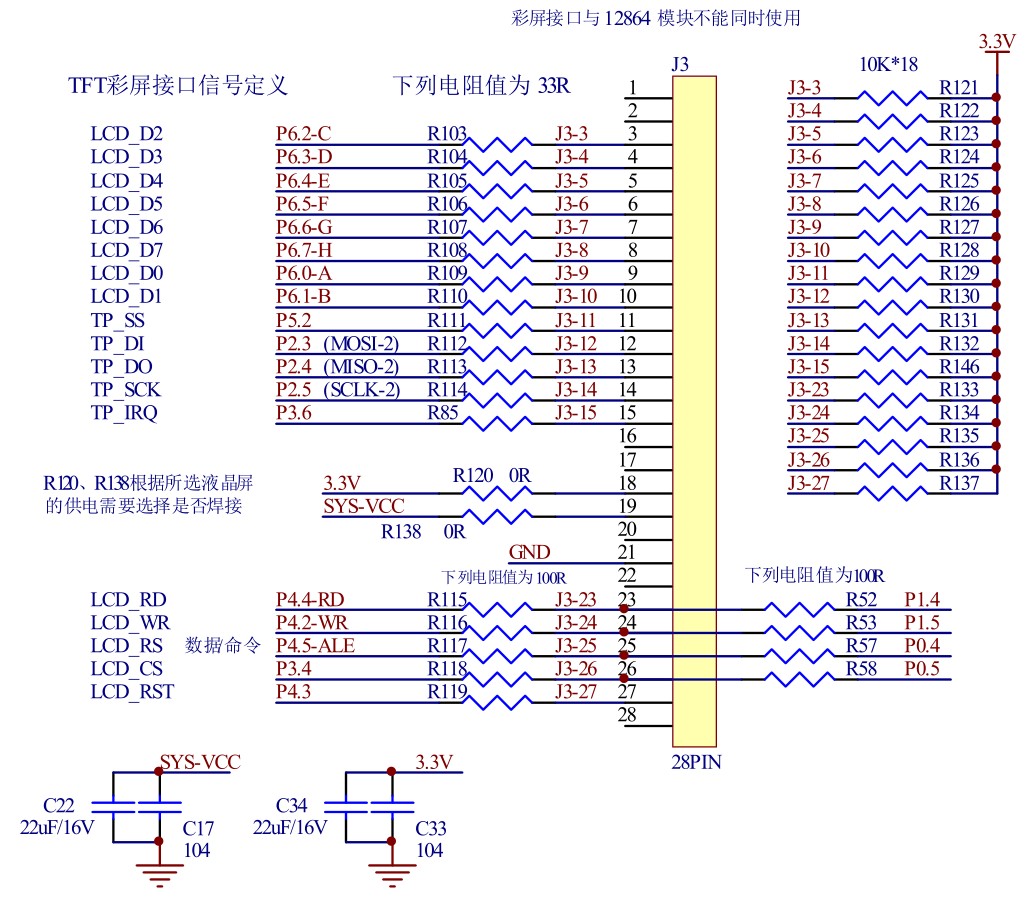

发表于 2025-2-5 19:43:51 | 显示全部楼层
//低8位数据口,8位模式下低8位可以不接线,16位模式下才需要低8位吧,8位模式只需要高8位。
回复 支持 反对
  • 打卡总天数:514
  • 最近打卡:2025-08-01 07:33:38
87
5788
DebugLab
10392
发表于 2025-2-5 20:41:21 | 显示全部楼层
8位模式只使用高8位,低8位不接
比如要发16位数据,16位并口1次就发过去了,8位并口就拆成2次发
DebugLab
回复 支持 反对
  • 打卡总天数:236
695
1323
1323
发表于 2025-2-5 20:47:20 | 显示全部楼层
so*** 发表于 2025-2-5 19:43
//低8位数据口,8位模式下低8位可以不接线,16位模式下才需要低8位吧,8位模式只需要高8位。 ...
void LCD_Set_GPIO(void)
    //P2口设置成推挽输出
    P2M0=0xff;
    P2M1=0x00;
    //P0.4口设置成高阻输入,P0.5推挽输出
    P0M0=0x20;
    P0M1=0x10;
    //P1.4,P1.5口设置成高阻输入
    P1M0=0x00;
    P1M1=0x30;
    //P6口设置成高阻输入(8bit)
    P6M0=0x00;
    P6M1=0xff;
    //P3.7,P3.6口设置成推挽输出
    P3M0=0xc0;
    P3M1=0x00;
    //P4.7,P4.5口设置成推挽输出
    P4M0=0xa0;
    P4M1=0x00;
    //P5.3口设置成推挽输出
    P5M0=0x08;
    P5M1=0x00;
官网的例子设置了p6,我没看懂这个p6是啥?

发表于 2025-2-5 21:07:57 | 显示全部楼层
Debu*** 发表于 2025-2-5 20:41
8位模式只使用高8位,低8位不接
比如要发16位数据,16位并口1次就发过去了,8位并口就拆成2次发 ...
电路图上不是只有8根线么?有16位模式吗? 官网的例子里有个P6端口,但是实际管脚就没有p6呢,有些糊涂。

发表于 2025-2-5 22:13:23 | 显示全部楼层
试验箱上那个低8位压根没用对吧?
回复 支持 反对
  • 打卡总天数:236
695
1323
1323
发表于 2025-2-5 22:13:48 | 显示全部楼层
8位模式只使用高8位,低8位不接
试验箱上那个低8位压根没用对吧?
对的  详情 回复 发表于 2025-2-6 09:35
