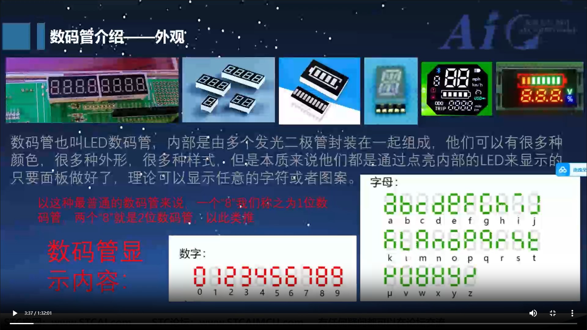

数码管是我们接触单片机最早的途径,例如洗衣机、热水器上的数字显示就是数码管:

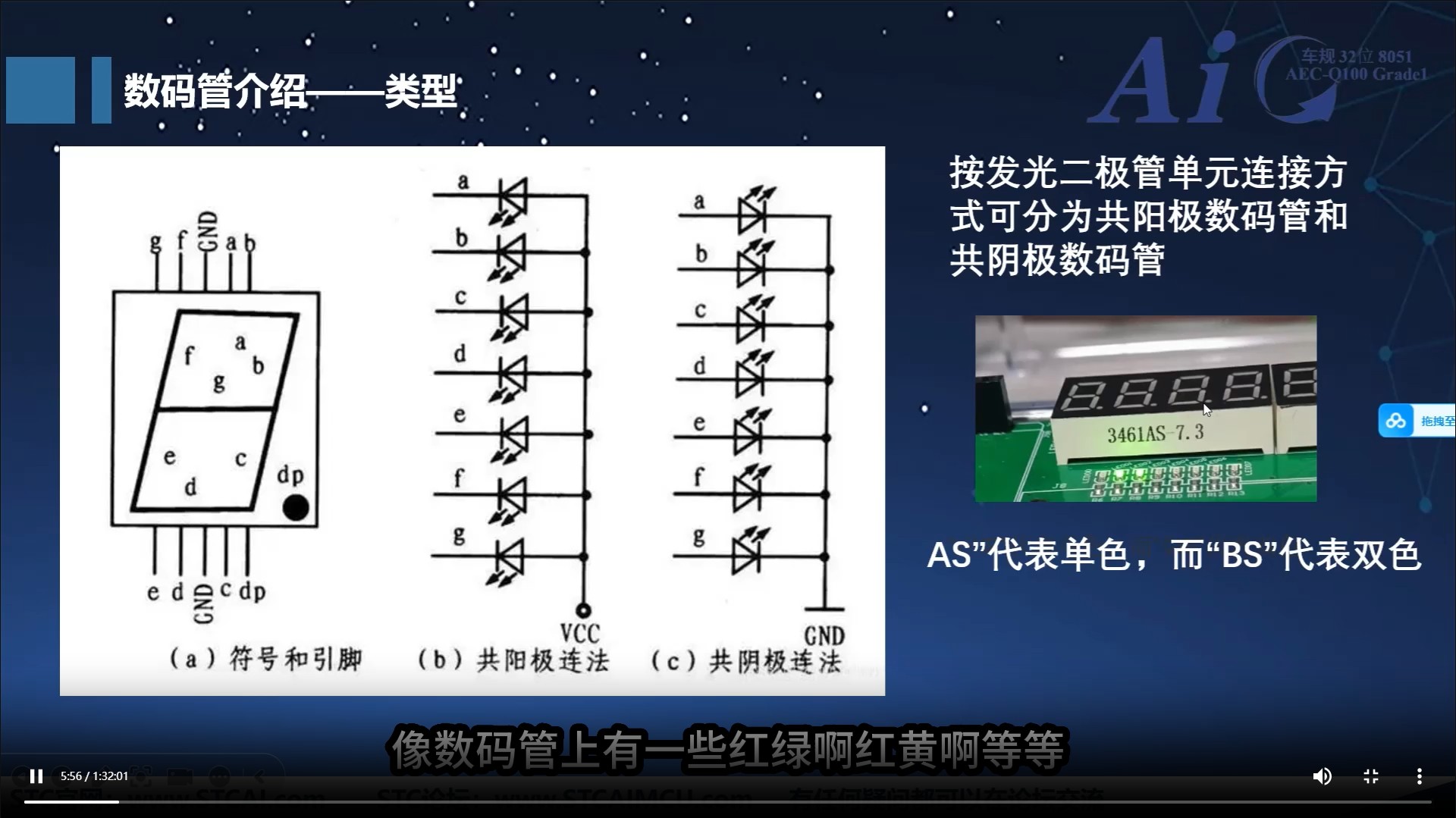

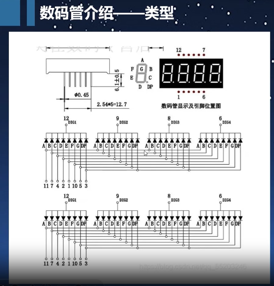

试验箱上使用的是单色、共阴的数码管

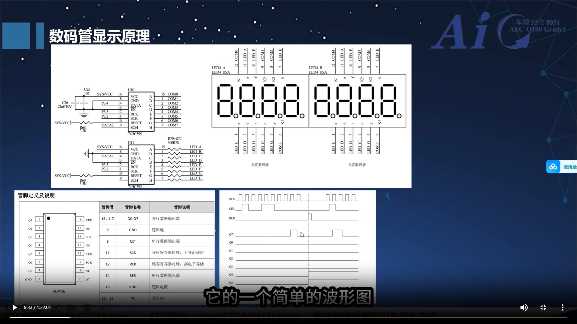

74HC595 芯片用于将3个引脚转换为8个引脚
需要了解段码和位码
我们看下上面的电路,上面的C595是段码,下面的C595是位码,我们的实验箱将两组4位数码管合成了一个8位数码管,因此段码和位码都是8位,由于第二个C595的串行引脚是第一个C595的输出串行数据DATA2,所以需要两个8位数据,同时位码要先输入,
这里要注意一点:
1.当第一次输入位码的时候,接着提交给C595输出,此时1#C595输出,2#C595也输出了,但2#C595会缓存1#C595的输出数据(也就是位码数据)。
2.然后第二次写入段码刀1#C595后,接着输出,最后2#C595也触发了输出(之前的位码数据缓存)了,这样就完成了最终的1#输出段码,2#输出位码。
这个74HC595可以串联多个,也就是可以串联32位置、48位置等等。
