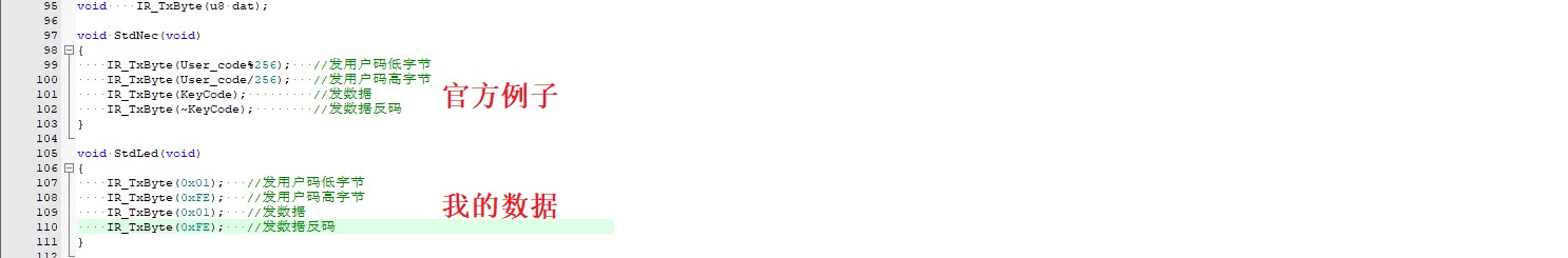

一般实际的应用中 红外都是71字节。
而官方的例子是  4 字节,就像下面这样:
那我要发上面的71字节是不是应该像下面这样:
更新一下我上面的说法,是71个数据,每个数据是16bit。 如果按字节计就是142个字节。 这个71个数据我之前理解错误。这个不是类似于键值的那种数据,是脉冲持续时间。
见4楼的大佬给出的解释。

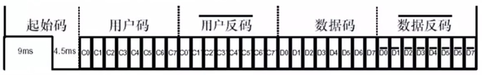

首先你有一个严重的理解误区。
红外并不是如你所说,有71个字节。
(如果是71个字节,数据类型应该是u8,而你这里都是u16,所以是142字节?当然也不是)
这里指的是有71次波形跳变
71个数据分别指的是高低电平的持续时间
也就是表达了36次脉冲的波形时间参数
事实上,第1个脉冲是起始脉冲,最后3个是重复码的脉冲
真正的数据是32个脉冲,也就是32bit数据,也就是4个字节。
和你说的NEC标准码是完全相同的!

发表于 2025-2-5 13:29:42 | 显示全部楼层
VC*** 发表于 2025-2-5 12:41
首先你有一个严重的理解误区。
红外并不是如你所说,有71个字节。
哇塞,果然是大佬。我反复读了好多遍你这段话,明白了你的意思。感谢。
核心就是这71个字节代表的是电平持续时间,并不是对应官方代码里的键值。

发表于 2025-2-5 14:35:15 | 显示全部楼层
uint16_t rawDataOn[71] = {9046, 4460,  588, 1648,  564, 540,  590, 542,  564, 566,  538, 566,  566, 566,  538, 542,  562, 568,  562, 542,  588, 1648,  564, 1620,  562, 1674,  562, 1672,  540, 1620,  586, 1648,  564, 1670,  538, 1646,  562, 544,  586, 568,  538, 542,  588, 568,  538, 540,  564, 566,  566, 566,  540, 564,  538, 1674,  562, 1646,  564, 1620,  590, 1648,  564, 1620,  590, 1670,  538, 1650,  562, 39506,  8996, 2274,  586};
引导码
高电平:9046μs(约9ms)
低电平:4460μs(约4.5ms)
数据位解析
接下来的数据位按照NEC协议的规则进行解析:
逻辑“0”:高电平约560μs,低电平约560μs
逻辑“1”:高电平约560μs,低电平约1690μs
588, 1648 -> 1
564, 540  -> 0
590, 542  -> 0
564, 566  -> 0
538, 566  -> 0
566, 566  -> 0
538, 542  -> 0
562, 568  -> 0
562, 542  -> 0
588, 1648 -> 1
564, 1620 -> 1
562, 1674 -> 1
562, 1672 -> 1
540, 1620 -> 1
586, 1648 -> 1
564, 1670 -> 1
538, 1646 -> 1
562, 544  -> 0
586, 568  -> 0
538, 542  -> 0
588, 568  -> 0
538, 540  -> 0
564, 566  -> 0
566, 566  -> 0
540, 564  -> 0
538, 1674 -> 1
562, 1646 -> 1
564, 1620 -> 1
590, 1648 -> 1
564, 1620 -> 1
590, 1670 -> 1
538, 1650 -> 1
562, 39506 -> 结束码
8996, 2274 -> 结束码
586 -> 结束码
1, 0, 0, 0, 0, 0, 0, 0 -> 地址码
1, 1, 1, 1, 1, 1, 1, 1 -> 地址反码
1, 0, 0, 0, 0, 0, 0, 0 -> 命令码
1, 1, 1, 1, 1, 1, 1, 1 -> 命令反码
地址码:0x01(十进制1)
地址反码:0xFE(十进制254)
命令码:0x01(十进制1)
命令反码:0xFE(十进制254)
