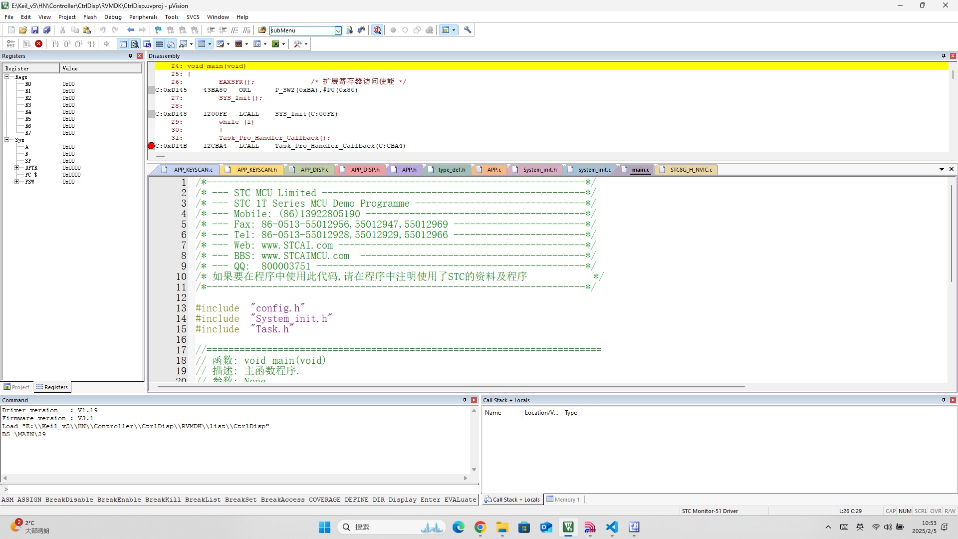

仿真时,运行、单步等按钮都是灰色的、用不了,怎么办?望指教

Driver version   : V1.19
Firmware version : V3.1
Error: Target DLL has been cancelled. Debugger aborted !

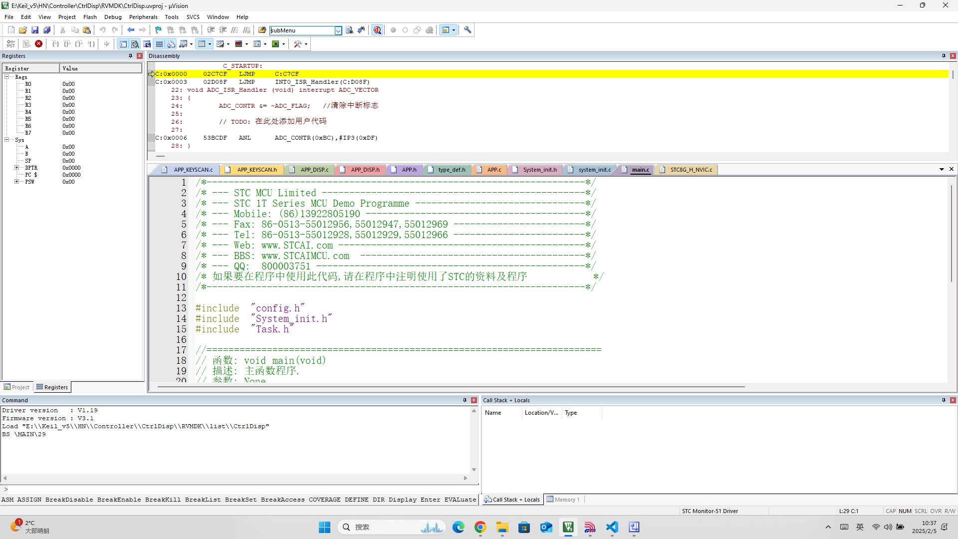

发表于 2025-2-5 10:54:08 | 显示全部楼层
又是:

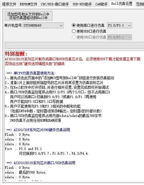

要先设置为仿真芯片 [attachimg]83477[/attachimg] 特别提醒: AI32G12K128系列芯片制作成串口和USB仿真芯片后, 必须使用USB下载才能恢复正常下载 否则会出现"硬件选项编程失败"的错误 ==> 单CPU方案仿真器使用方  详情 回复 发表于 2025-2-5 12:55

发表于 2025-2-5 11:34:59 | 显示全部楼层
dq*** 发表于 2025-2-5 11:29
感谢指教!编译是正常的并已正确生成HEX文件,电脑连接是USB-TTL,能下载到单片机,但仿真时有时会显示目 ...
老是提示:Error: Target DLL has been cancelled. Debugger aborted !

发表于 2025-2-5 12:55:50 | 显示全部楼层
要先正确设置为仿真芯片,注意资源冲突
特别提醒:
否则会出现"硬件选项编程失败"的错误
==> 单CPU方案仿真器使用方法:
1、首先点击此页面中的"添加MCU型号到Keil中"按钮进行安装仿真驱动
2、准备1片上面按钮所指型号的芯片并将其设置为仿真目标芯片
3、在Keil软件中打开项目,并进行相关设置,设置完成即可开始调试
4、串口/USB仿真监控程序占用P3.0/P3.1两个I/O口,但不占用串口1
   用户可以将串口1切换到P3.6/P3.7或者P1.6/P1.7再使用
   用户不能向P3.0口和P3.1口写数据
5、用户不能使用与P3.0和P3.1相关的中断和功能
   (包括INT4中断、定时器2的时钟输出、定时器2的外部计数)
6、串口/USB仿真监控程序占用内部xdata/edata的最后768字节
   SWD仿真不占用任何ROM和RAM资源
==> AI32G/32F系列芯片SWD硬件仿真说明
Flash : 0 Byte
edata : 0 Byte
xdata : 0 Byte
Port  : P3.0 and P3.1
        可切换到P3.6/P3.7、P1.6/P1.7、P4.3/P4.4
==> AI32G12K128系列芯片串口/USB仿真说明
Flash : 0 Byte
edata : 最后的768 Bytes
xdata : 0 Byte
*** 注意: 下次必须使用USB下载才能恢复普通ISP下载 ***
==> AI32G8K64系列芯片串口仿真说明
Flash : 0 Byte
xdata : 0 Byte
==> AI32F12K54系列芯片串口/USB仿真说明
Flash : 0 Byte
xdata : 0 Byte
==> AI8G/8H/8A/8C系列串口仿真说明
Flash : 0 Byte
data  : 0 Byte
idata : 0 Byte
xdata : 芯片最后的768 Bytes
==> IAP15F/15W系列串口仿真说明
Flash : 最后的6K Bytes
data  : 0 Byte
idata : 0 Byte
xdata : 最后的768 Bytes
