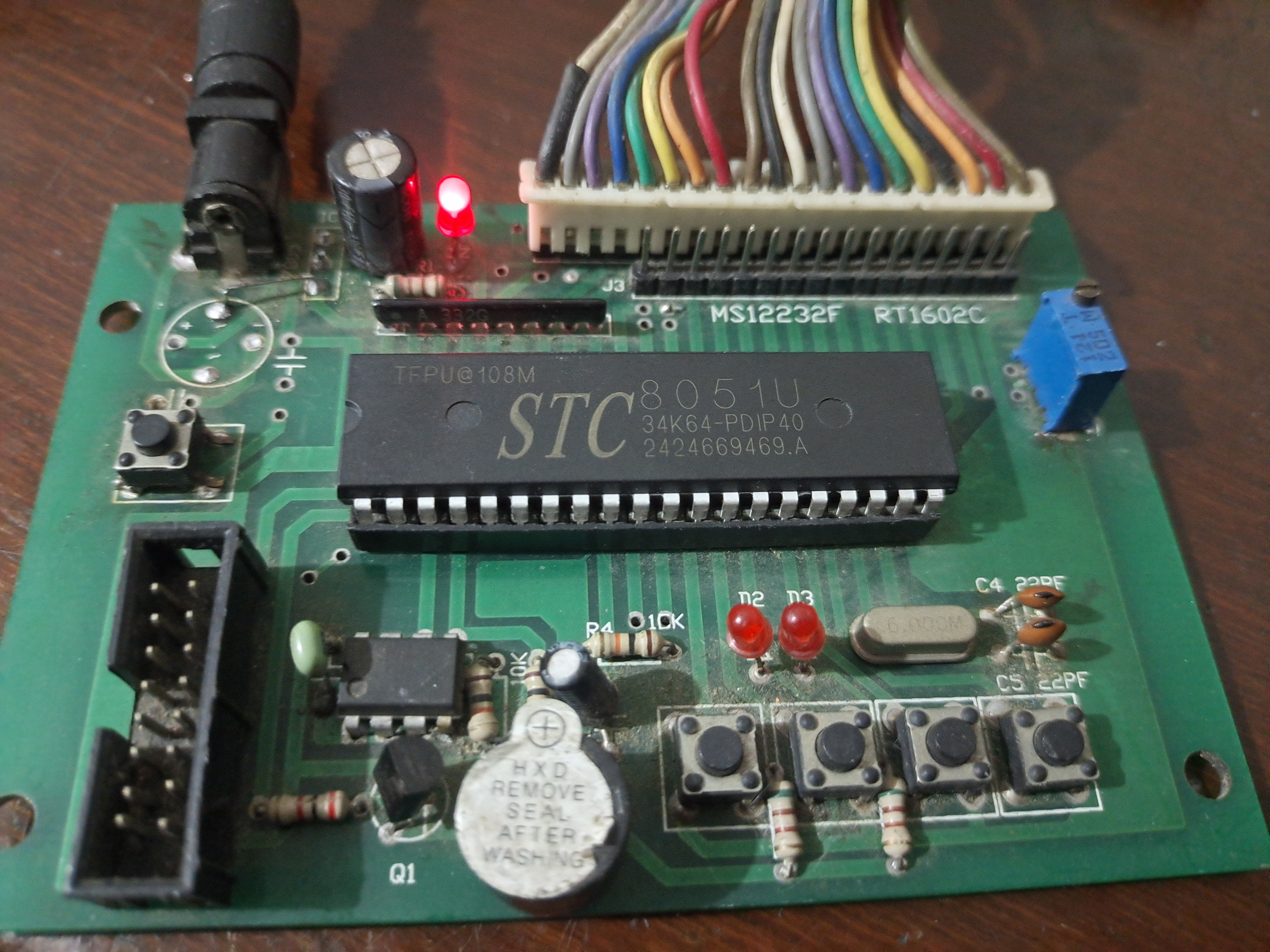

找到一块十几年前吃灰的LCD学习板
刚好可以做Ai8051U驱动
ST7920 的12864DMA实验

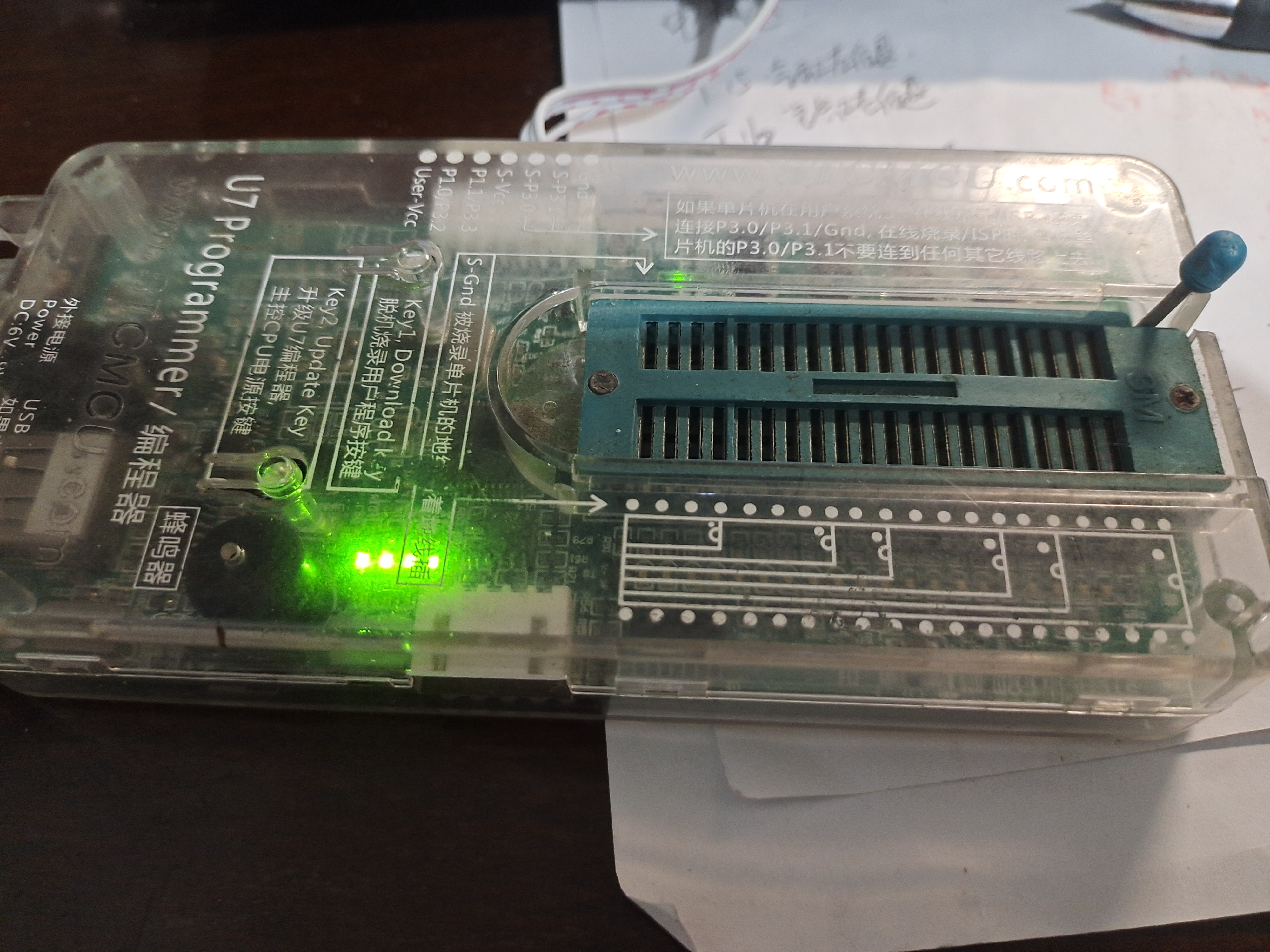

U8W下载器 读芯片型号读不出来
但是下载可以
修改引脚定义
sbit    LCD_RS = P1^7;  //定义引脚
sbit    LCD_RW = P1^6;  //9.5版本之前实验箱需要将P42与P44对调才能正常使用
sbit    LCD_E  = P1^5;
//sbit    PSB    = P0^7;      //PSB脚为12864的串、并通讯功能切换,我们使用8位并行接口,PSB=1
sbit    LCD_RESET   =   P0^6;
下载后插上芯片
一下子就显示出来了
慢慢有时间在进一步研究DMA 和DMA寄存器
做其他DMA实验
