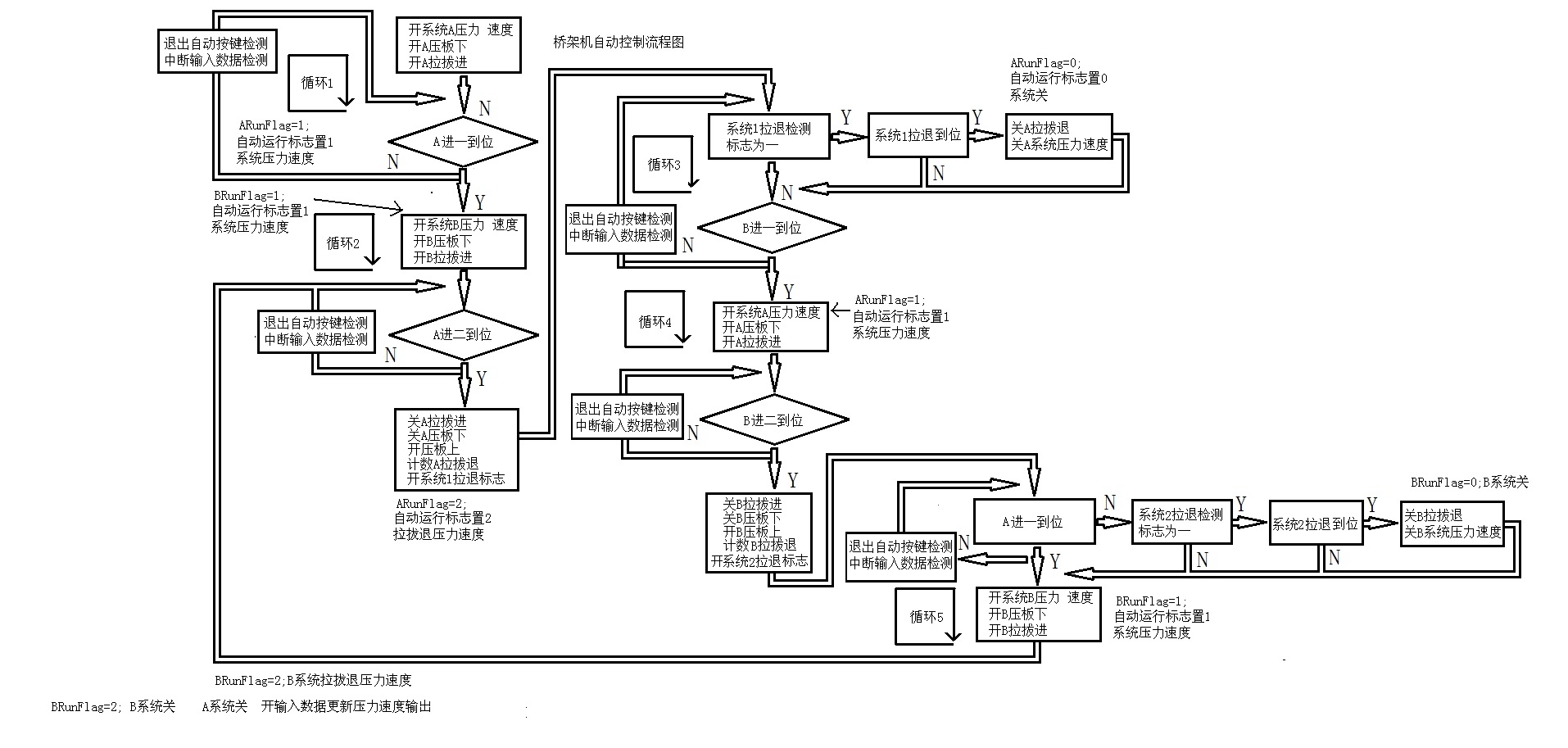

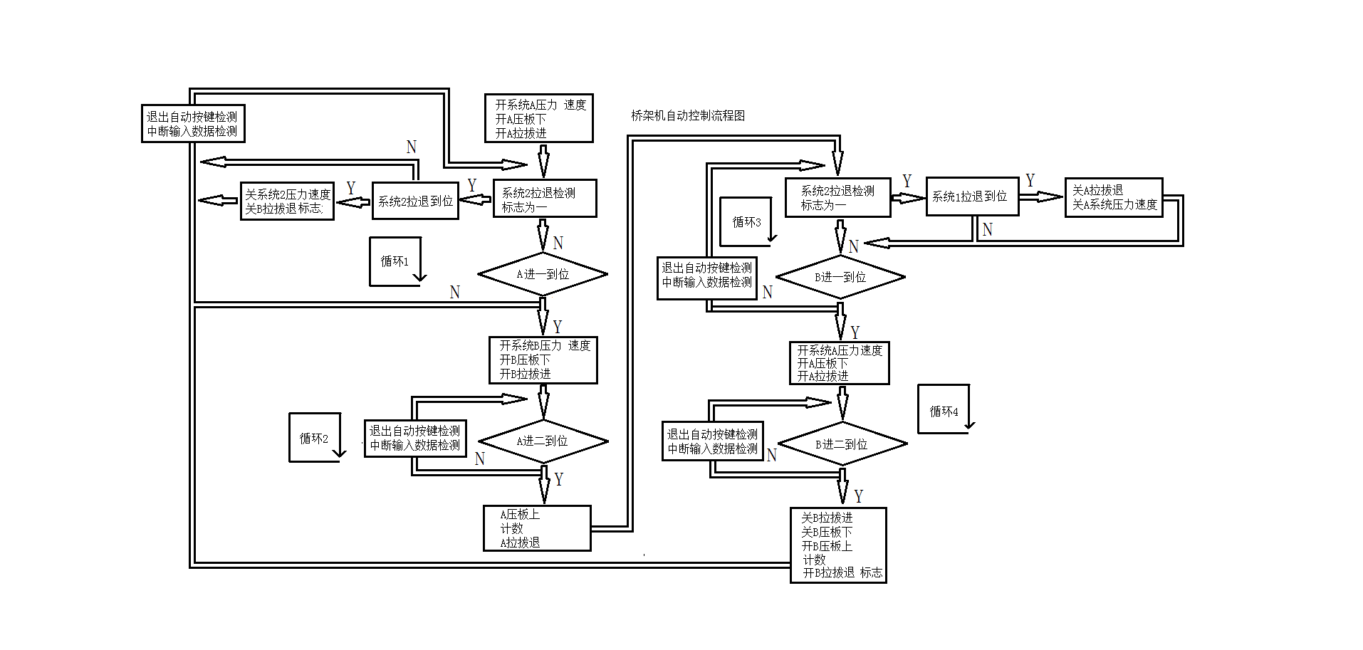

用不带触摸屏的SED1335五寸LCD320240做显示
两路TL5615输出模拟量控制液压伺服电机控制压力和流量
机器含自动 手动功能 按键控制手动动作 输入压力和流量
分别对每一段进行设置  附工作流程图

两台伺服电机 输出四路模拟量 每台电机控制压板上升 下降 工作台前进 后退 拉伸牵引四个动作两个换向电磁阀
