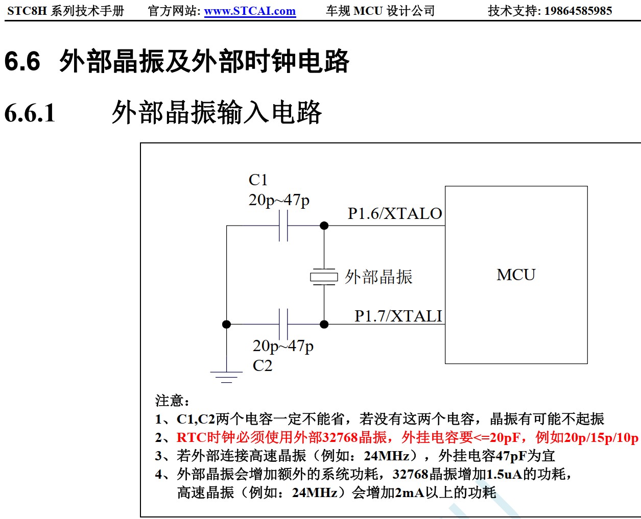

请问32.768晶振的两个电容怎么确定数值?

这个理论来说要看晶振的手册,会有一行负载电容和并联电容,
那几个参数可以用公式计算的,
但是一般来说其实这个20pf 均可。

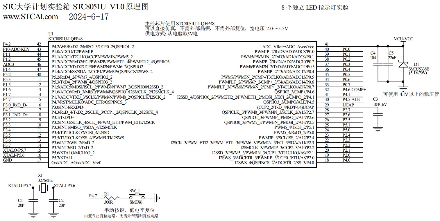

可选范围还是挺大的,我用的20PF

以YXC的X206032768KGB2SC晶振为例,
YT-26封装2*6圆柱晶振,10ppm 12.5pF
两个电容积除以和加分布电容应等于负载电容
用20pF电容
20*20=400
20+20=40
400/40=10
10+2.5=12.5
分布电容2.5pF是合理的
买过几款32768晶振负载电容都是12.5pF,市面上几乎都是12.5pF的,两个电容就用20pF,不要用其他值  详情 回复 发表于 2024-6-17 22:50
7378
14039
发表于 2024-6-17 22:50:34 | 显示全部楼层
Debu*** 发表于 2024-6-17 22:46
以YXC的X206032768KGB2SC晶振为例,YT-26封装2*6圆柱晶振,10ppm 12.5pF
两个电容积除以和加分布电容应等 ...
市面上几乎都是12.5pF的,
两个电容就用20pF,不要用其他值
