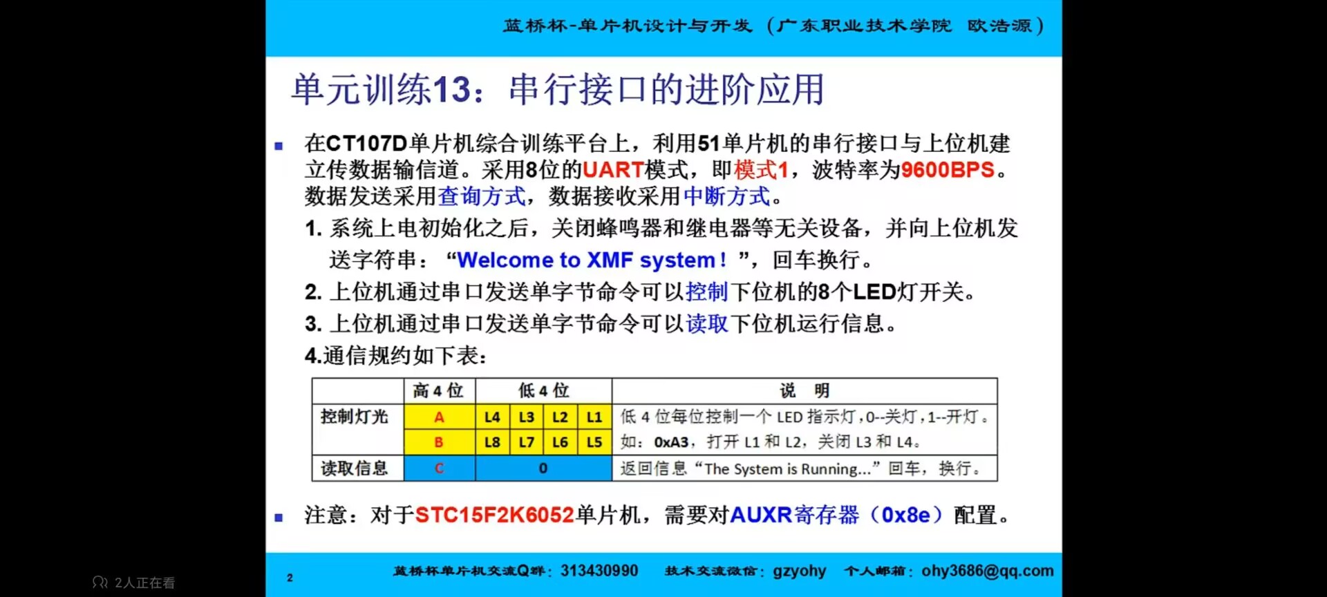

看到一个题目很变态了的,做一下下,发出来给大伙看看

发送执行成功后加返回会不会好点

so*** 发表于 2025-2-3 11:43
发送执行成功后加返回会不会好点
嗯嗯,这样处理很好,但是这个是比赛代码,越快越好,你说的加成功返回,更像是STC库函数的风格,后续可以考虑加上
