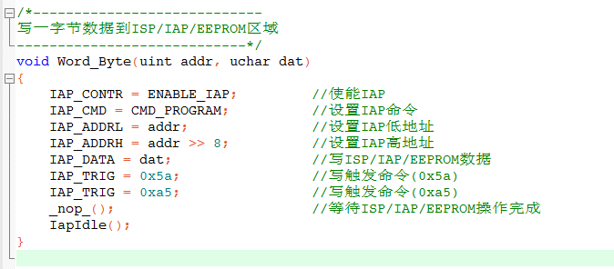

发表于 2022-12-9 22:04:20 | 显示全部楼层
我现在使用的STC8A8K64D4单片机  EEROM是否能够实现如下流程   写数据: 清除扇区   写入 写命令   写地址    写数据   。。。。。。 写数据n个     写入0x5A 0XA5  结束      读取流程:写入读命令   写地址        写入0x5A 0XA5    读数据   。。。。。。 读数据n个   结束

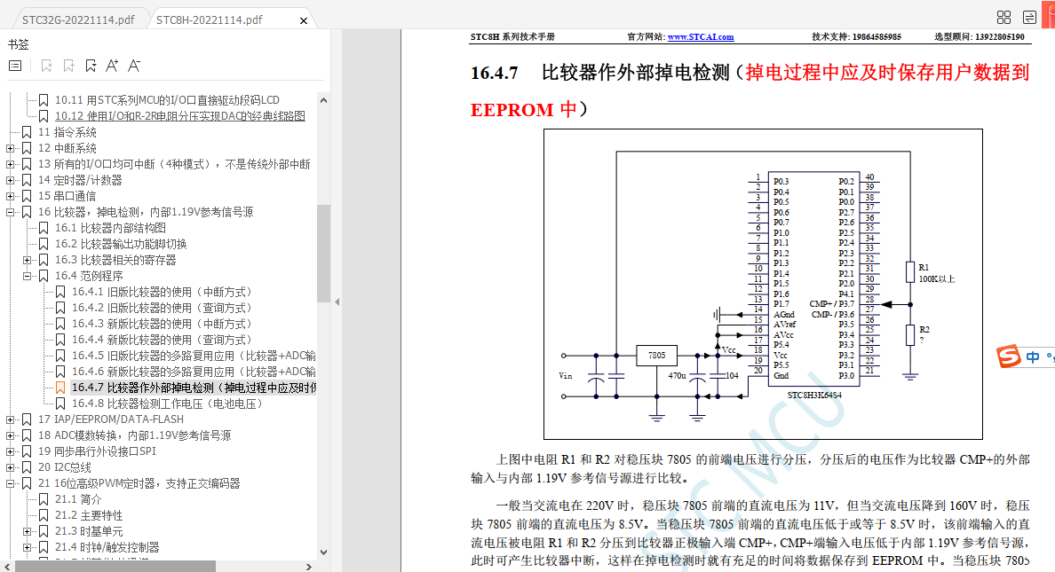

发表于 2022-12-9 22:56:50 | 显示全部楼层
神*** 发表于 2022-12-9 22:09
只要那个字节是 FFH 你就可以写,不是 FFH, 你就要擦除整个扇区
我可能没理解的你的意思  我想做掉电存储  所以必须要快 请查看图片。第二张图是我想实现的方式。
官方代码
官方代码

发表于 2022-12-10 19:29:23 | 显示全部楼层
平常不要操作 STC32G/STC8H的EEPROM:
1,上电时读到 SRAM 中;
2,平常在SRAM中改写;
3,掉电时及时保存到 EEPROM/DATA-FLASH中!
用内部比较器做外部掉电检测!!!
其他用法都是错误的用法
