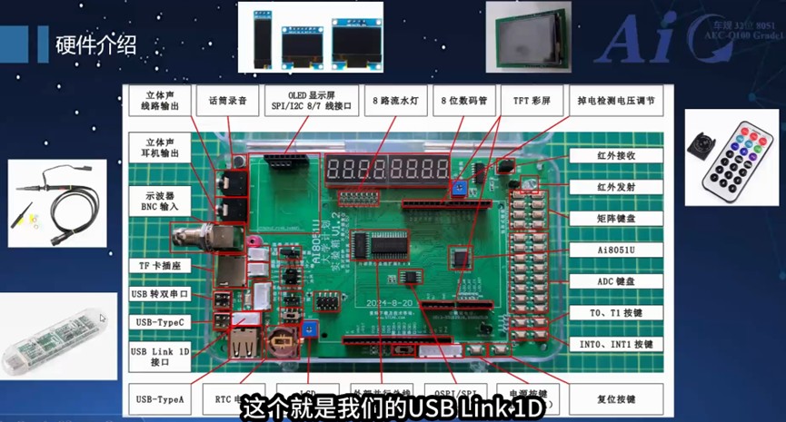

第二课 工具介绍
实验箱
功能健全,满足各类产品的开发测试;

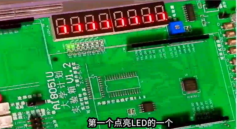

第三集 点亮第一颗LED
讲得很详细,非常适合入门学习。特别是讲了一些代码编写规范,从开始就培养好的编程习惯。
要记得配置I/O模式,写了一个函数,以后复制粘贴就行了。
总的来说这节课相对简单,基本都掌握了。由浅入深继续学习。

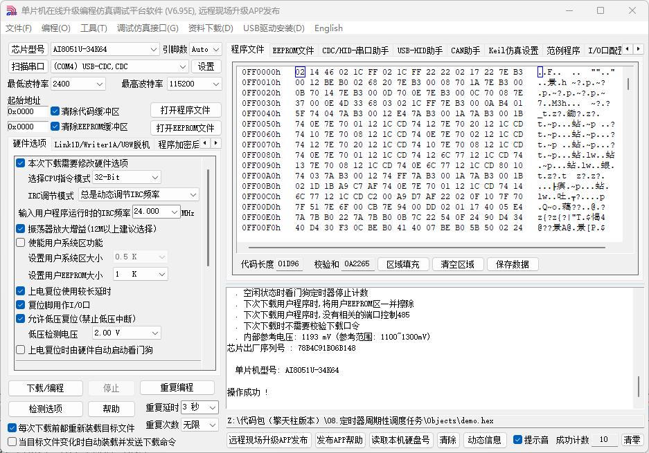

第4集 USB不停电下载
USB不停电下载用到了STC官方提供的STC-USB库。创建项目时需要导入这个库,加入头文件。
#include "ai8051u.h" //调用头文件
#include "stc32_stc8_usb.h"
char *USER_DEVICEDESC = NULL;
void main(void)
    P_SW2 |= 0x80; //B7位写1,使能访问XFR
    usb_init();
    IE2 |= 0x80;                                    //使能USB中断
    EA = 1;
        while (DeviceState != DEVSTATE_CONFIGURED);     //等待USB完成配置
        while(1)
                if (bUsbOutReady)
            USB_SendData(UsbOutBuffer,OutNumber);   //发送数据缓冲区,长度(接收数据原样返回, 用于测试)
            usb_OUT_done();
         P40 = 0;
         P00 = 0;
         P02 = 0;
串口的下载模式同时也改成了USB-CDC

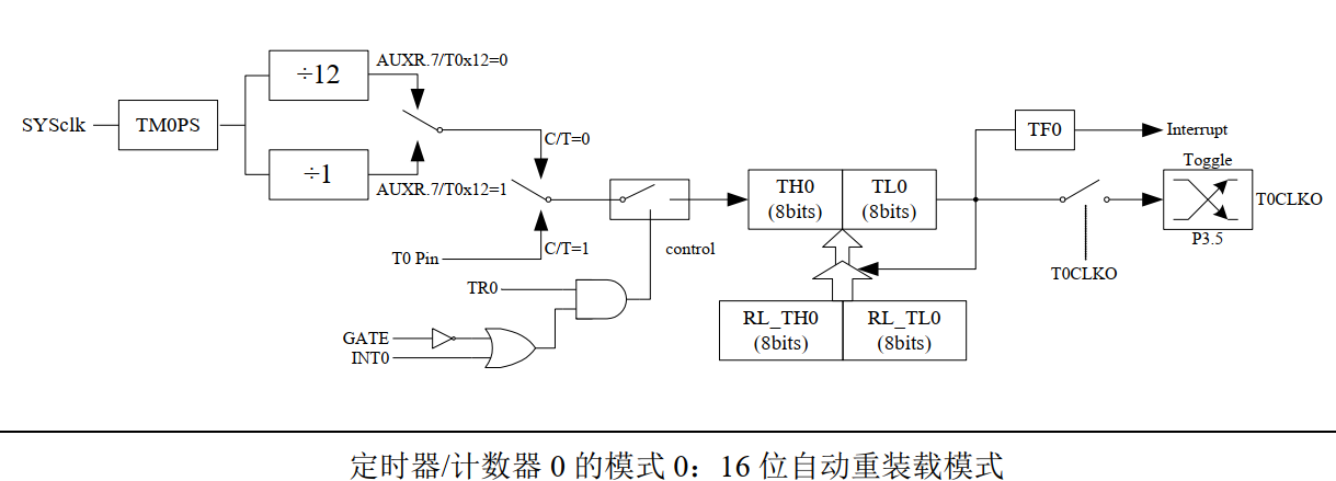

第七集 定时器
定时器是Ai8051U最重要的数字外设之一。
Ai8051U 系列单片机内部设置了 6 个 24 位定时器/计数器(8 位预分频+16 位计数)。6 个 16 位定时器 T0、T1、T2、T3、T4 和 T11 都具有计数方式和定时方式两种工作方式。
下面的代码使用定时器0实现的简单的任务
#include "stc32_stc8_usb.h" //调用头文件
#include "intrins.h"        //d调用头文件
#define u8 unsigned char // 8位无符号变量(0-255)
#define u16 unsigned int // 16位无符号变量(0-65535)
u8 state = 0;     // 初始状态
u8 Run_State = 0; // 运行状态
void Delay20ms(void) //@24.000MHz  Delay20ms();
    unsigned long edata i;
    _nop_();
    _nop_();
    i = 119998UL;
    while (i)
        i--;
void Timer0_Init(void); // 3秒@24.000MHz     //函数声明
void main(void)
    int count = 1; // 按键计数变量
    WTST = 0;  // 设置程序指令延时参数,赋值为0可将CPU执行指令的速度设置为最快
    EAXFR = 1; // 扩展寄存器(XFR)访问使能
    CKCON = 0; // 提高访问XRAM速度
    usb_init(); // USB CDC 接口配置
    IE2 |= 0x80; // 使能USB中断
    EA = 1; // IE |= 0X80;
    P40 = 0;
        ; // 等待USB完成配置
    while (1)
        if (bUsbOutReady) // 如果接收到了数据
            usb_OUT_done(); //
        // 任务1:
        if (P32 == 0) // 判断P32按钮是否按下
            Delay20ms(); // 延时20ms消抖
            if (P32 == 0)
                printf("按键按下次数\xfd:%d 次\r\n", (int)count);
                count++;
                while (P32 == 0)
                    ; // 等待P32松开
        // 任务2:灯按一下点亮三秒后熄灭。
            if (P32 == 0)
                count++;
                P00 = 0;
                Timer0_Init();
                while (P32 == 0)
                    ; // 等待P32松开
        // 任务3:救护车灯控制器,按下报警按钮,红蓝交替闪烁(LED1和LED2表示红和蓝灯),再按一下报警按钮,红蓝灯停止。
            if (P32 == 0)
                Run_State = !Run_State; // 运行状态取反
                if (Run_State == 1) // 运行
                    Timer0_Init();
                else
                    TR0 = 0; // 关闭定时器
                    P00 = 1;
                    P01 = 1;
                while (P32 == 0)
                    ; // 等待P32松开
void Timer0_Init(void) // 500毫秒@24.000MHz
    TM0PS = 0x0F; // 设置定时器时钟预分频 ( 注意:并非所有系列都有此寄存器,详情请查看数据手册 )
    AUXR &= 0x7F; // 定时器时钟12T模式
    TMOD &= 0xF0; // 设置定时器模式
    TL0 = 0xDC;   // 设置定时初始值
    TH0 = 0x0B;   // 设置定时初始值
    TF0 = 0;      // 清除TF0标志
    TR0 = 1;      // 定时器0开始计时
    ET0 = 1;      // 使能定时器0中断
void Timer0_Isr(void) interrupt 1 // 3秒执行一次
    state = !state;
    P00 = state;
    P01 = !state;

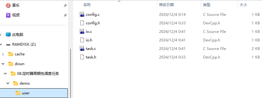

第八集-定时器周期性调度任务
继续讲解定时器,讲解如何在实际项目中应用定时器解决问题。
目标是周期性执行3个任务。如下:
  • 任务1:用一个定时器实现,LED1实现0.3秒取反一次,LED2实现0.6秒取反一次,LED3 0.9秒取反一次。
  • 任务2:数组点亮LED,实现流水灯。
  • 任务3:按键1按一下,LED通过数组移动一下等。
学完本集,主要有二点收获:
  1. 代码的模块化管理
  2. 任务的合理分解
随着功能的增加,代码量也直线上升,如何组织代码很关键,对以后的需求变化影响至关重要。

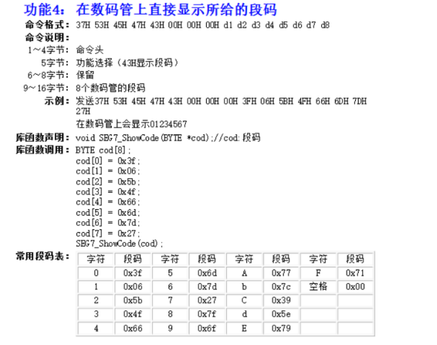

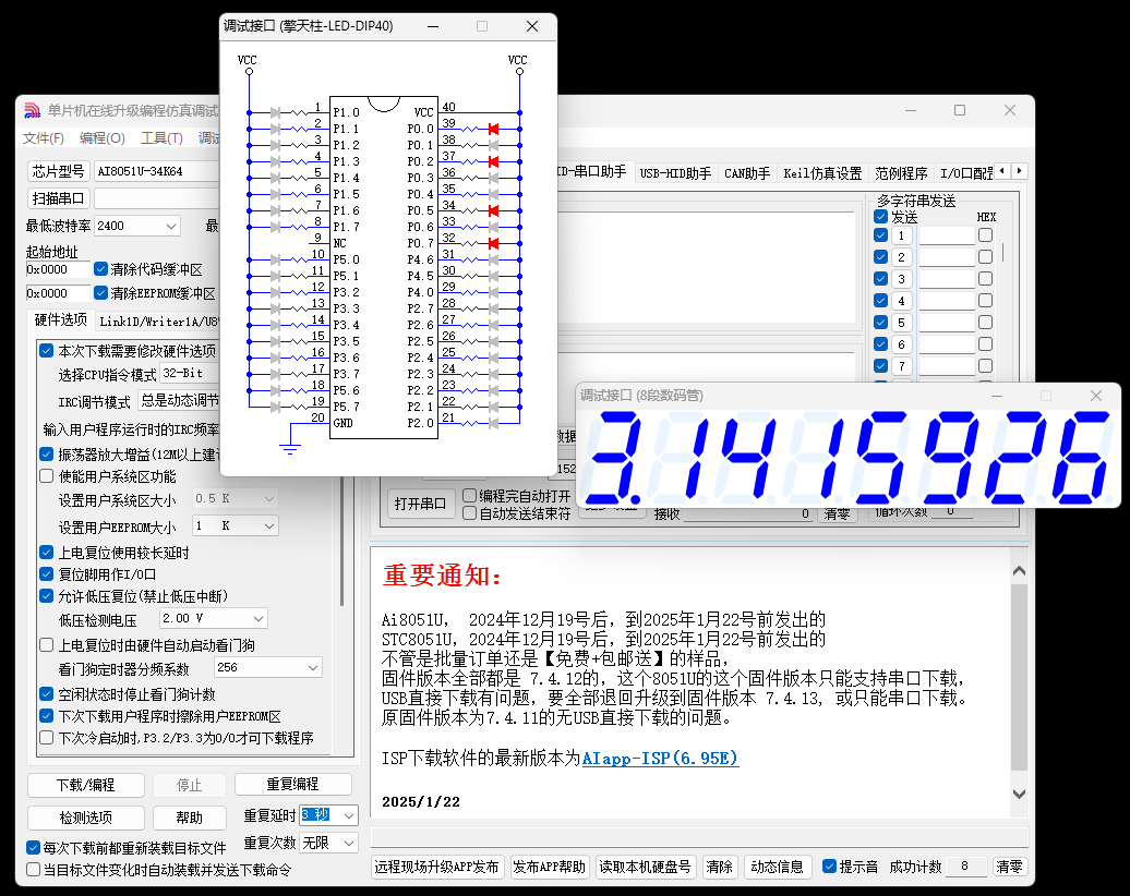

第九集 数码管
数码管是我们日常最常用的显示器件。
LED数码管由8个发光二极管构成,通过不同的组合可用来显示数字0~9、字符A~F和小数点“.”。
最大的收获就是学到了原来还可以通过AIapp-ISP虚拟仿真数码管和LED灯的显示。太好了!
显示效果见下:
