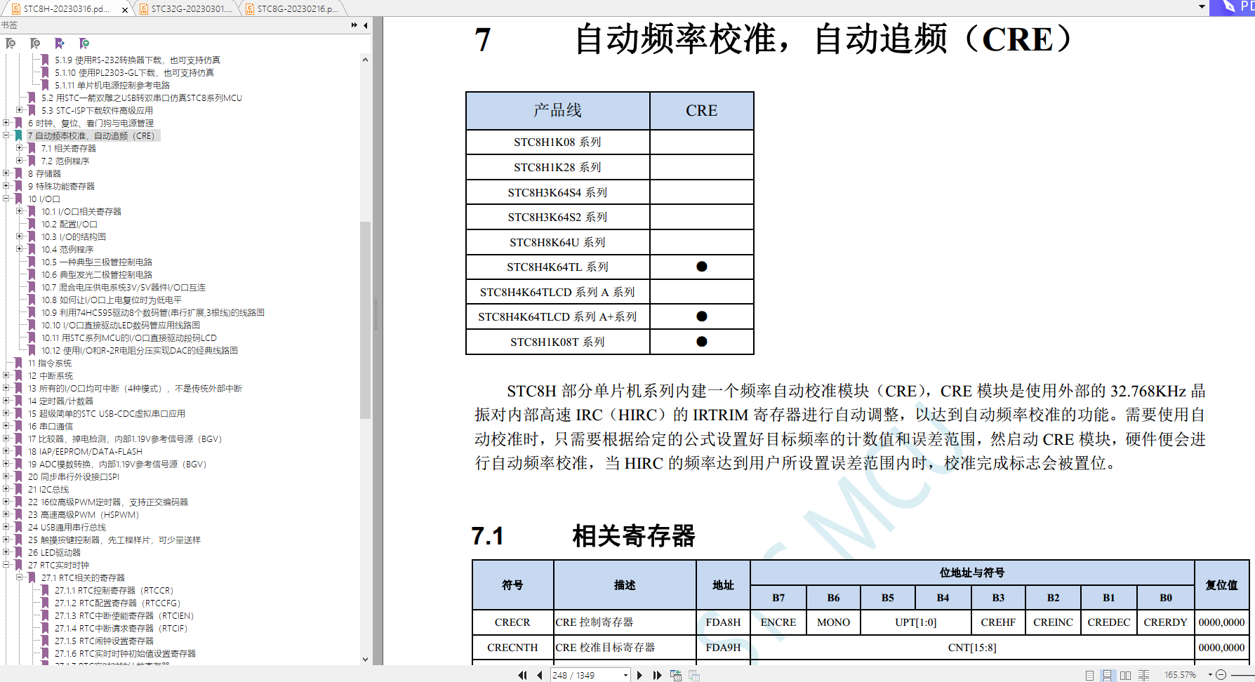

发表于 2023-3-17 13:20:48 | 显示全部楼层
一般是 CPU永远用内部HIRC工作,RTC才打开外部32768时钟
内部高速 HIRC 时钟的 温漂可以不计了
