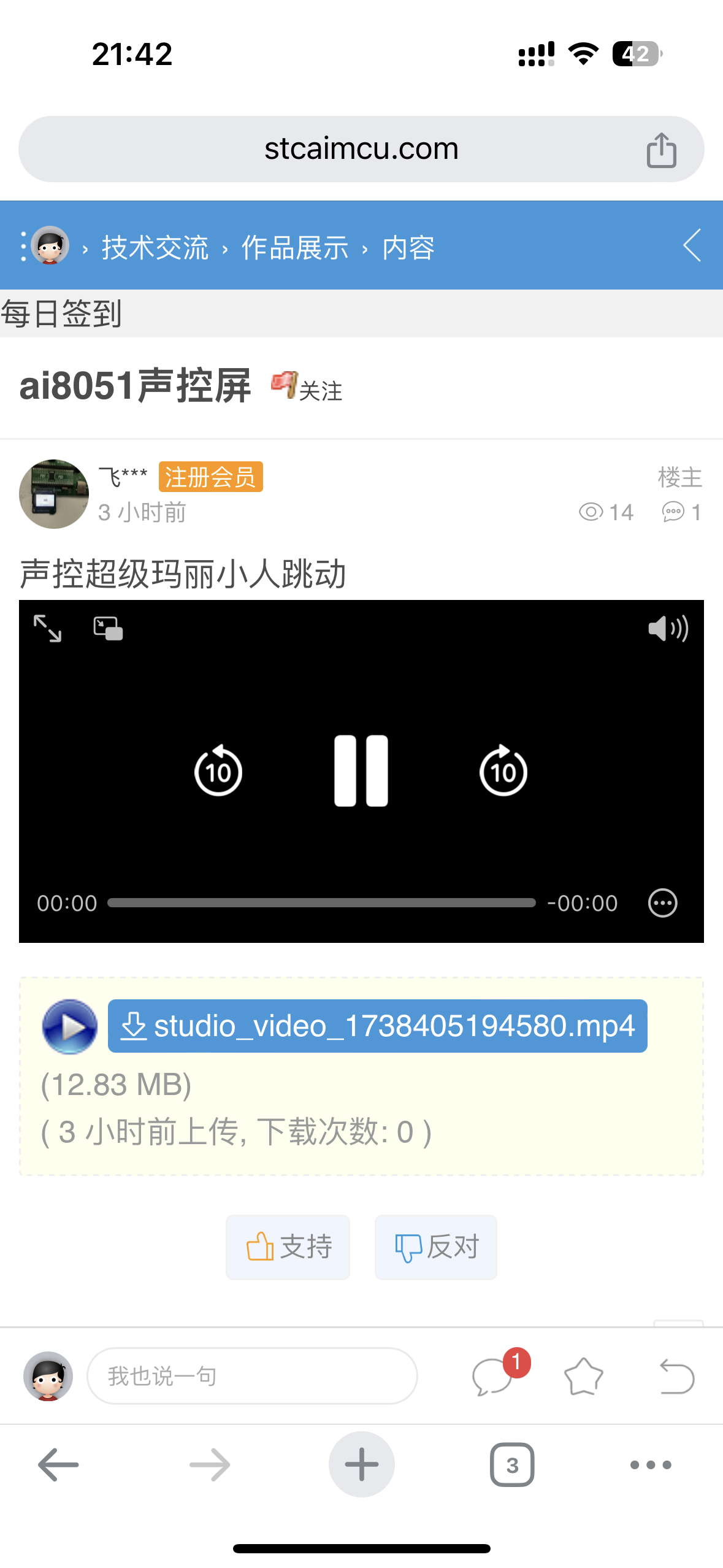

发表于 2025-2-1 18:22:26 来自手机 | 显示全部楼层 |阅读模式
声控超级玛丽小人跳动
studio_video_1738405194580.mp4
12.83 MB, 下载次数: 105

发表于 2025-2-1 21:42:45 来自手机 | 显示全部楼层
视频播放不了
