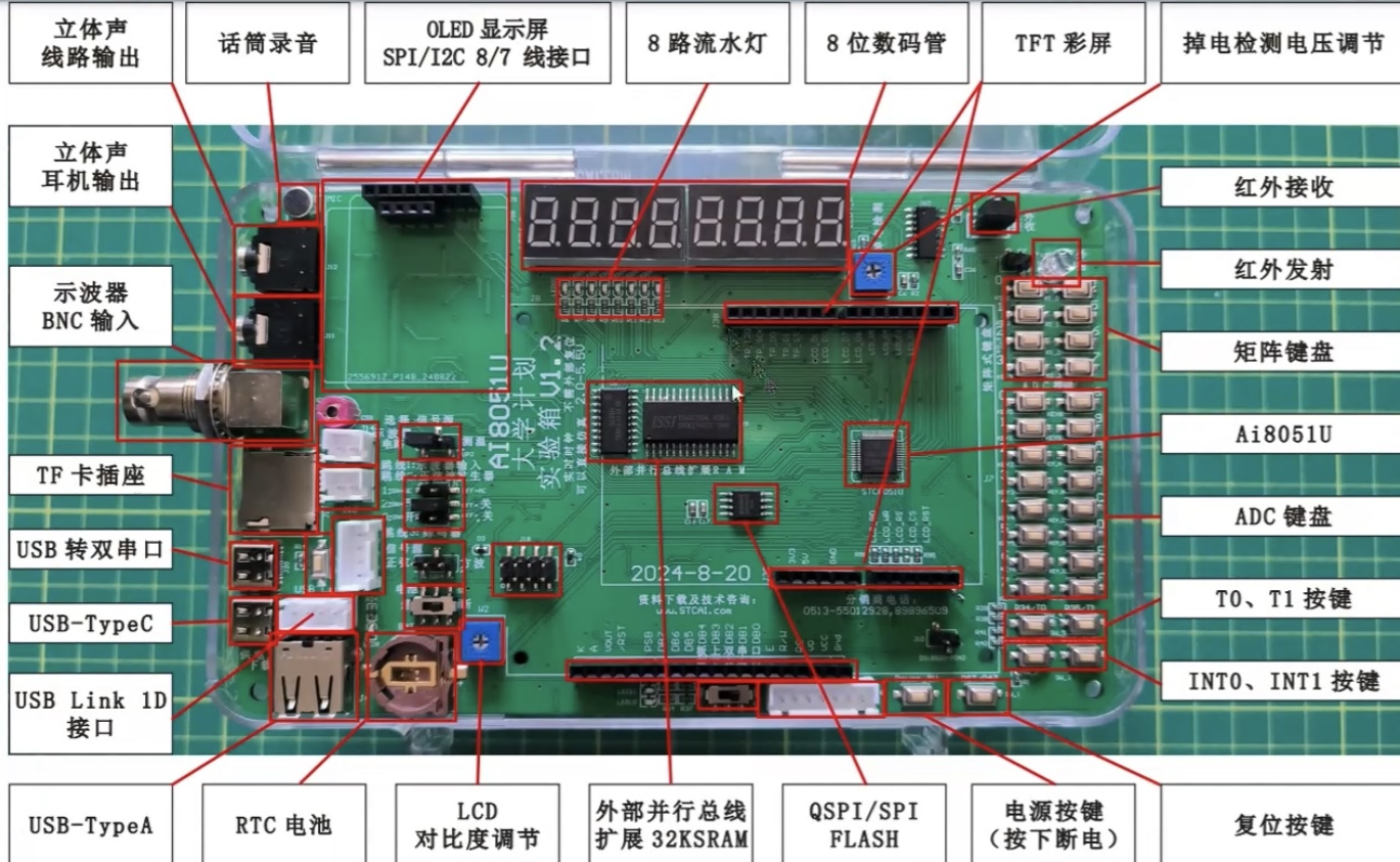

第二集
工欲善其事,必先利其器。
官方推出的实验箱,就是学习掌握Ai8051U这块芯片的利器!

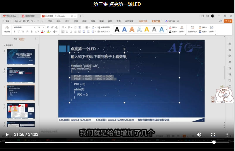

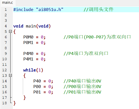

发表于 2025-2-2 15:53:35 | 显示全部楼层
第三集 点亮第一个LED
本集开启实战模式
GPIO即通用输入输出端口的简称,可以通过软件来读取其输入电平或者控制它输出高低电平。1为高电平,0为低电平。
利用软件建立工程,在keil软件下编辑完代码以后,编译生成.hex文件,我们将这个.hex文件通过ISP下载到芯片中。
如果LED不亮的话考虑引脚是否正确。
检查是否P2口。

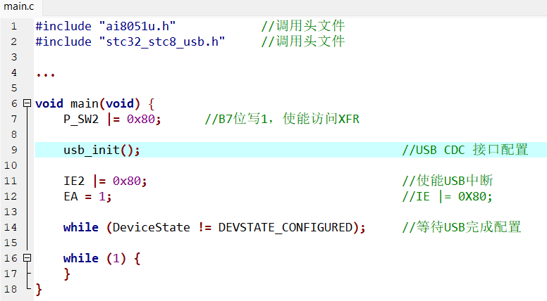

第四集 USB不停电下载
实现自动下载的好处是不需要断电进行下载。
通过使用特殊功能寄存器IAP-CONTR,当用户向此寄存器写入0x06,即可实现软件复位到系统区,进而实现不断电就可进行ISP下载。
需要将lib库添加到代码包里。
下载时,串口变成了USB—CDC模式

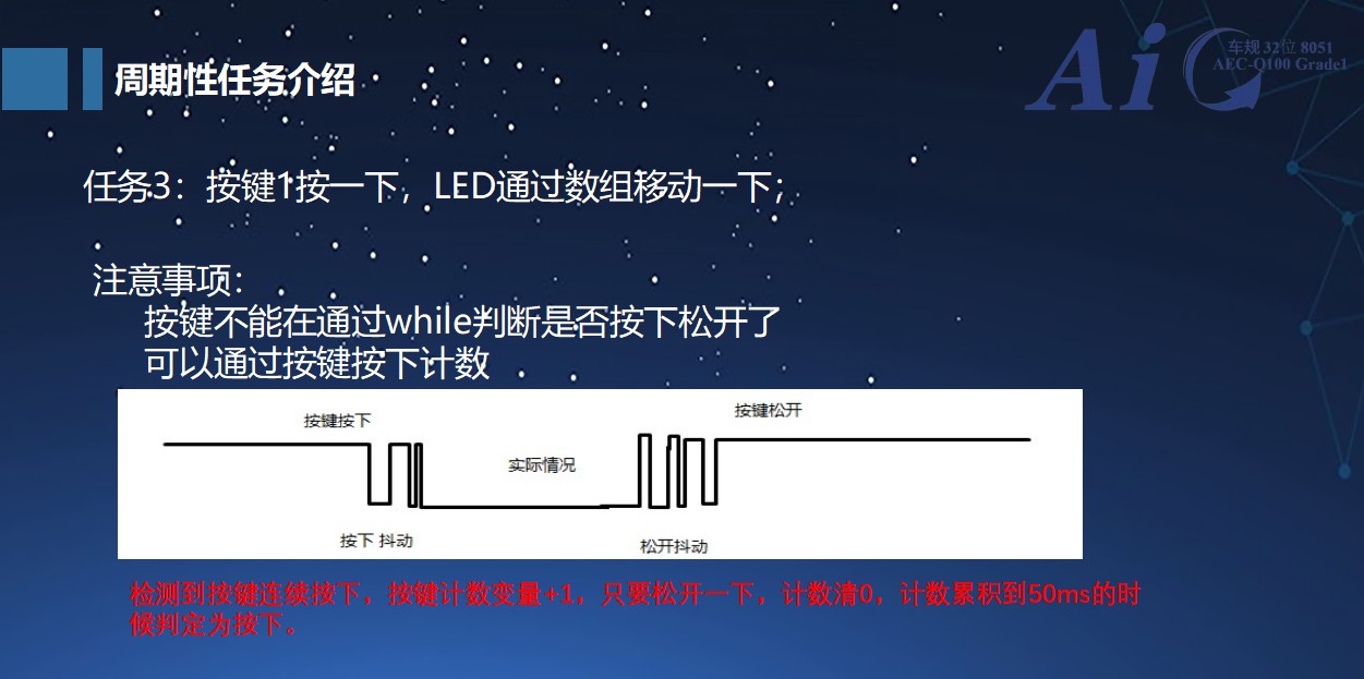

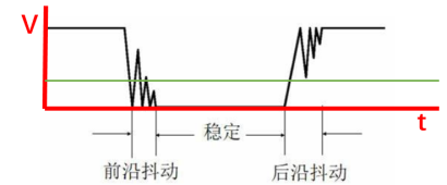

发表于 2025-2-2 20:17:24 | 显示全部楼层

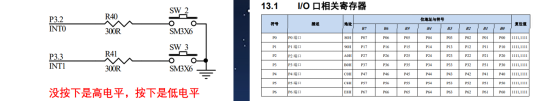

第六集 I/O输入输出
General Purpose I/O Ports:输入/输出端口
引脚的状态(高/低电平:1/0)VCC/GND
按键输入检测
(1) 硬件防抖:
① 自身特性,导致触电断开、闭合时据不完全统计会有5-10毫秒的接触不良(需要做按键消抖处理);
② 利用电容特性,按键两端并联电容(常用0.1-10uf);
③ 设计RS触发器电路;
(2) 软件防抖:
① 通过延时消抖(20ms左右)
  • 打卡总天数:13

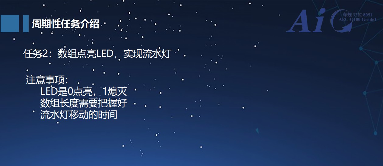

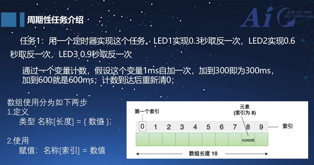

第八集 定时器周期性调度任务
本讲继续深入讲解定时器的应用,主要是用于周期性的调度任务。通过利用定时器中断,可极大减少单片机资源消耗,避免空循环浪费资源。
同样,冲哥还是用了3个任务来详细讲解:
在本集中,还重点学习了代码的模块划分。
