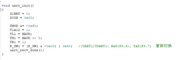

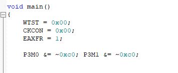

今天在测试使用串口1(P36和P37)连接WH-GM5的4G模块进行远程更新AP固件时出现问题,当给电路板供电时串口1无法输出,LED灯运行正常,单独给STC芯片供电时,串口1输出正常,本以为电路有问题的,我又重新编写了测试串口1(P36和P37)的程序,给电路板供电测试串口1(P36和P37)收发正常;
麻烦大家看下啥问题
这是ISP代码中关于串口1和管脚的初始化设置

建议P3.7还是设置为推挽输出为好
