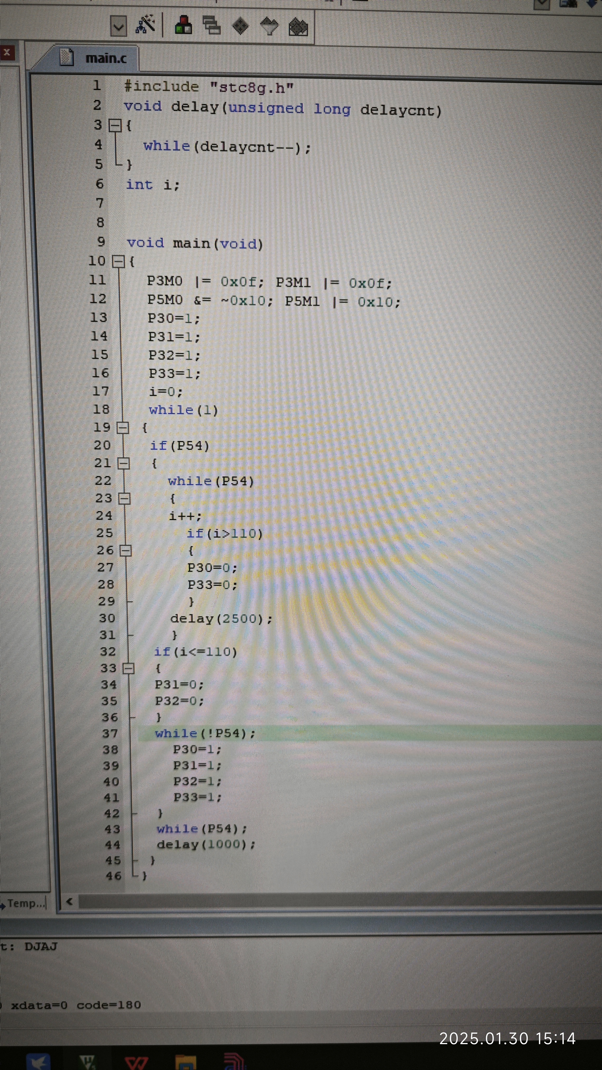

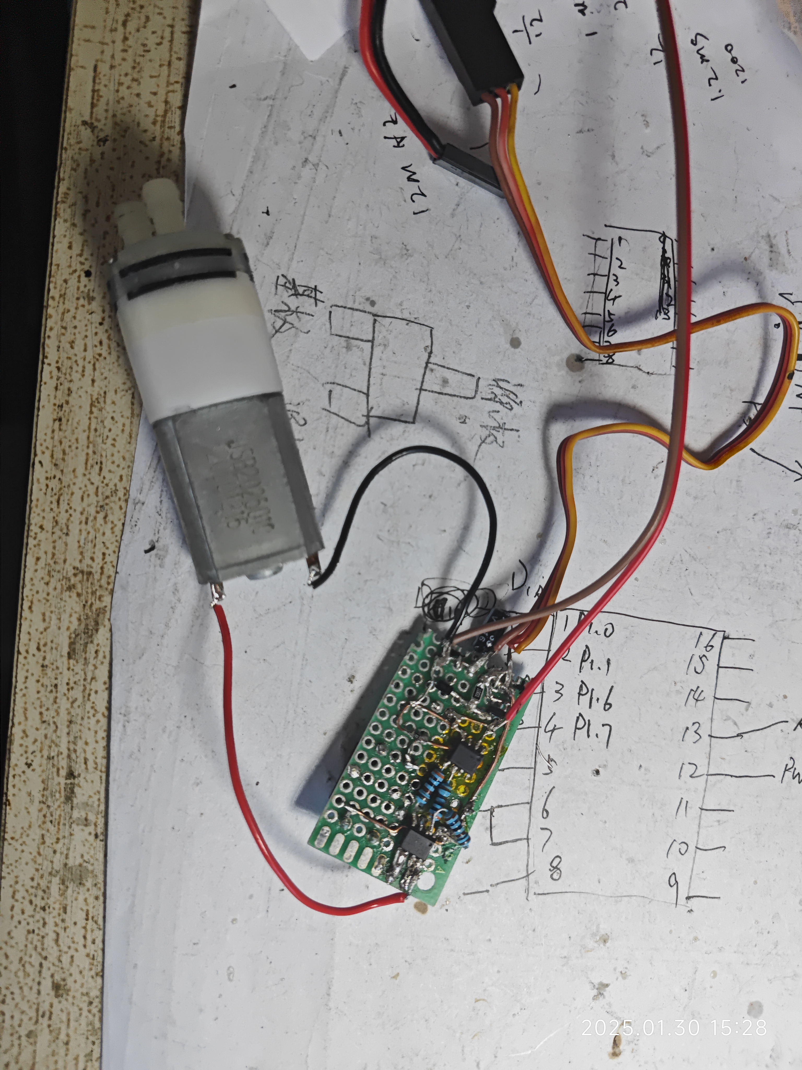

芯片是stc8g,用mos管驱动这个电机,通电后按键可以开关5次,5次后再按就没反应了,再重新通下电又是5次,我看编程也没限制5次次数啊,请大神解惑

找到问题了 循环中i没有置零,大意了
