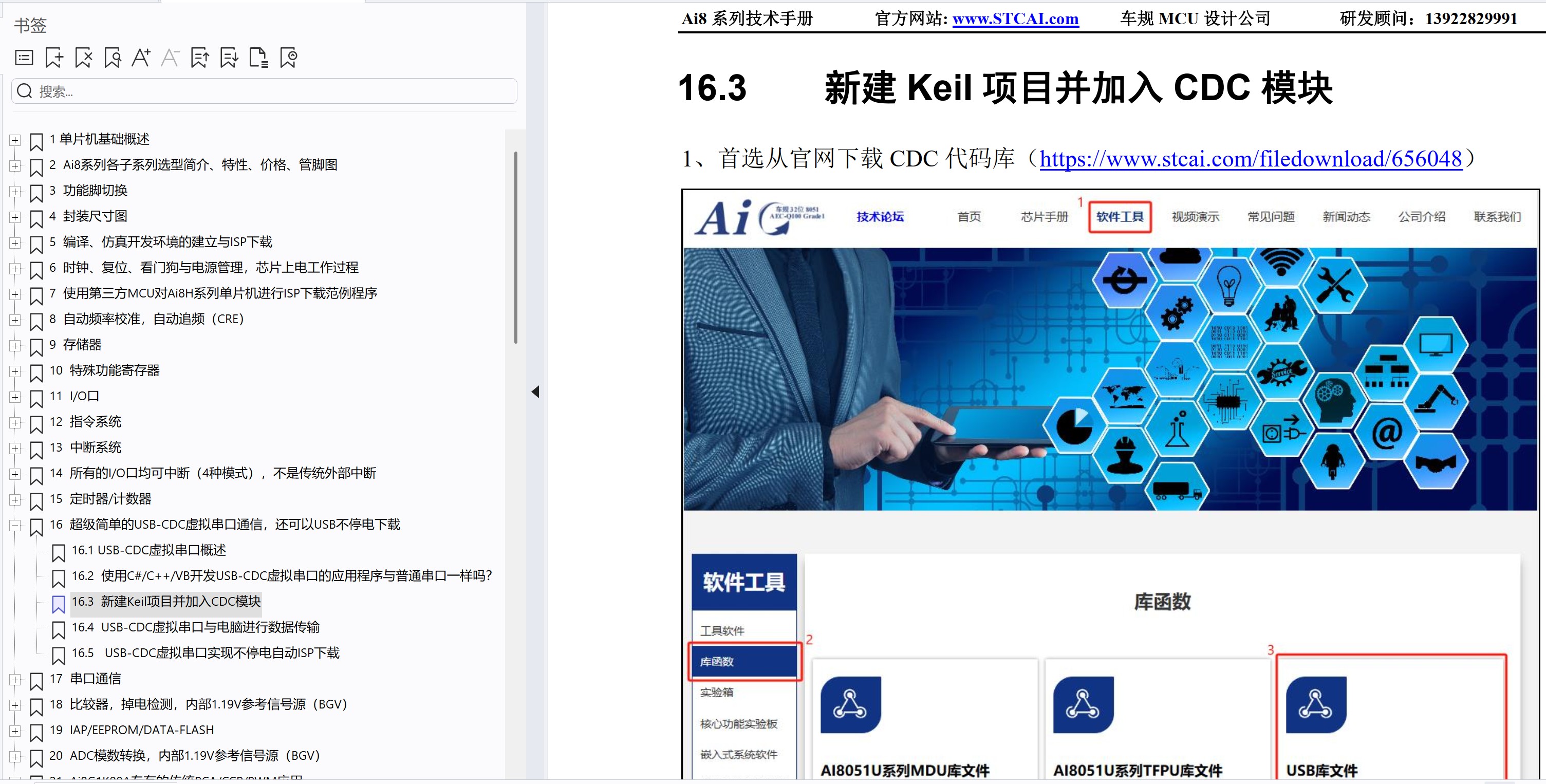

需不需要加驱动文件,还是和普通串口通信程序一样
单片机需要非常复杂的程序,想简单使用可以直接用CDC库函数 电脑win10以下要安装CDC驱动,HID不需要安装驱动  详情 回复 发表于 2025-1-27 23:12

单片机简单使用CDC库函数,或HID库函数即可
