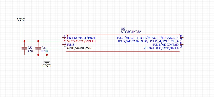

单片机用的stc8g1k08 ,没有比较器,只能用lvd
上电读出eeprom,    然后擦除eeprom,      然后把eeprom保存在变量 eedat当中, 然后断电的瞬间把 把eedat写入eeprom里面
按道理说47 uf电容, 不应该只有20ms时间才对啊
检测到lvd断电后 进入 lvdflag置0,马上进入 掉电模式 然后掉电 定时唤醒0.5秒唤醒后将 lvdflag置1
是不是我电容前面还要放个二极管. 防止电容的电漏掉?
