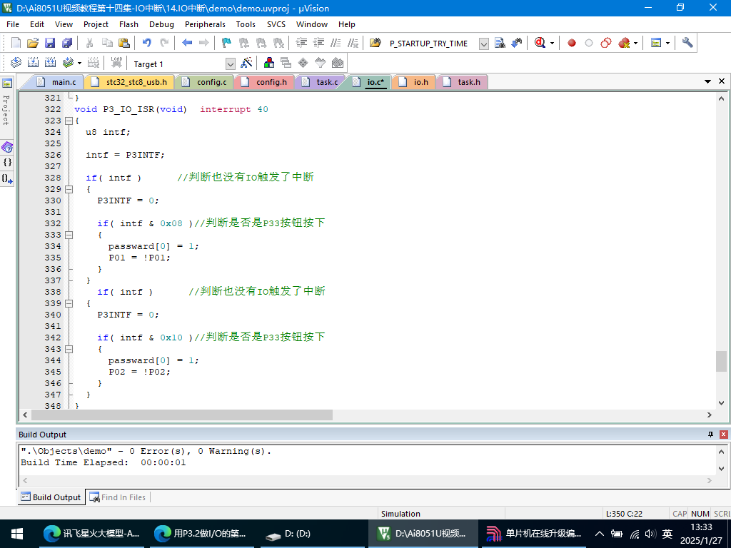

P33与P35失效,按键按下不显示数码管,原例程。
更改
void P3_IO_Init(void)
        P3IM0 = 0X00;                //IO中断模式设置为了下降沿
        P3IM1 = 0Xff;
        P3INTE= 0X08;                //打开中断
        P3INTE= 0X10;                //打开中断
没有变化,按键P47有效,P33与P35失效,更换
P32
        P3INTE= 0X04;                //打开中断
P34
P35
        P3INTE= 0X20;                //打开中断
都没有成功。

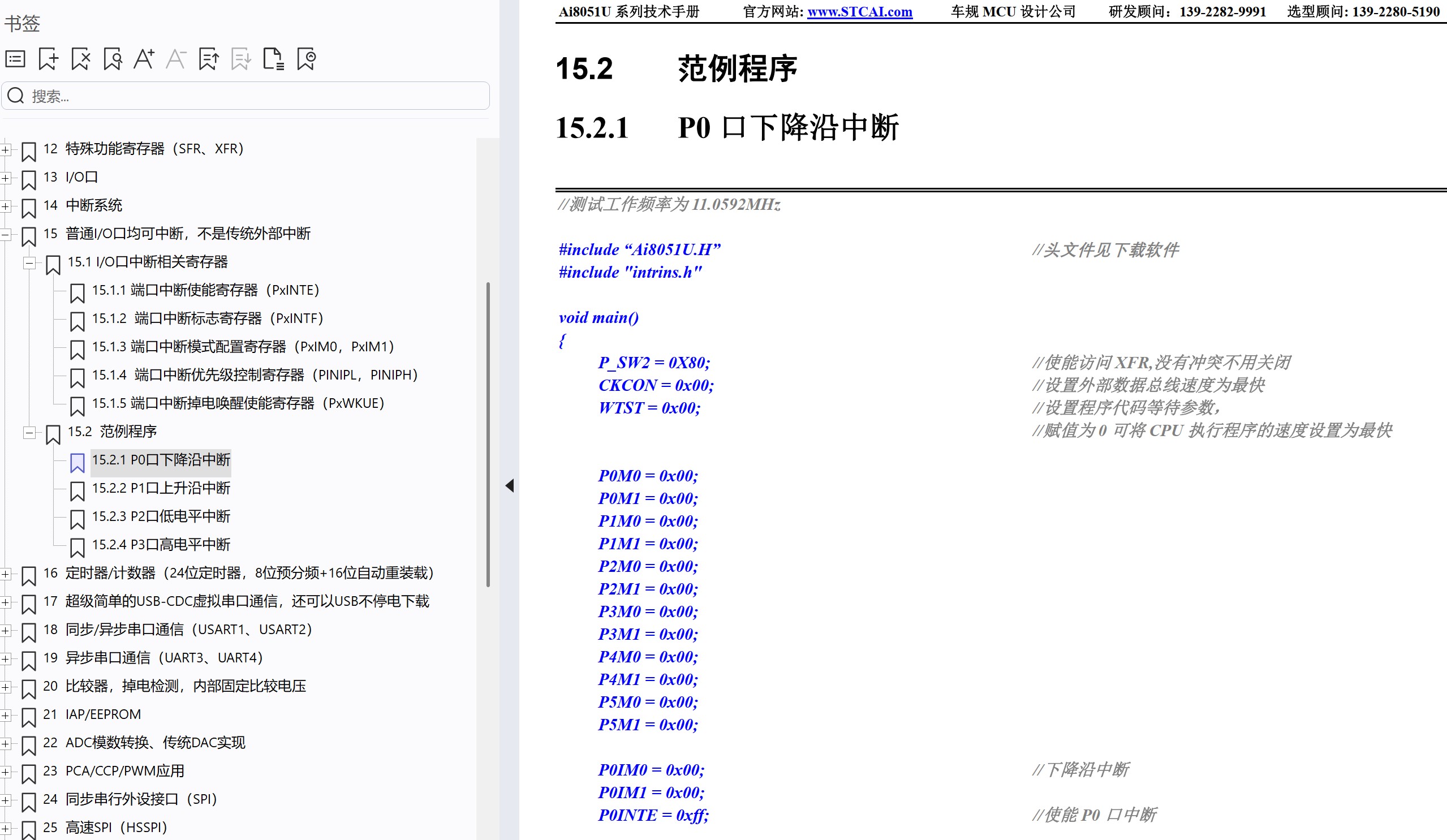

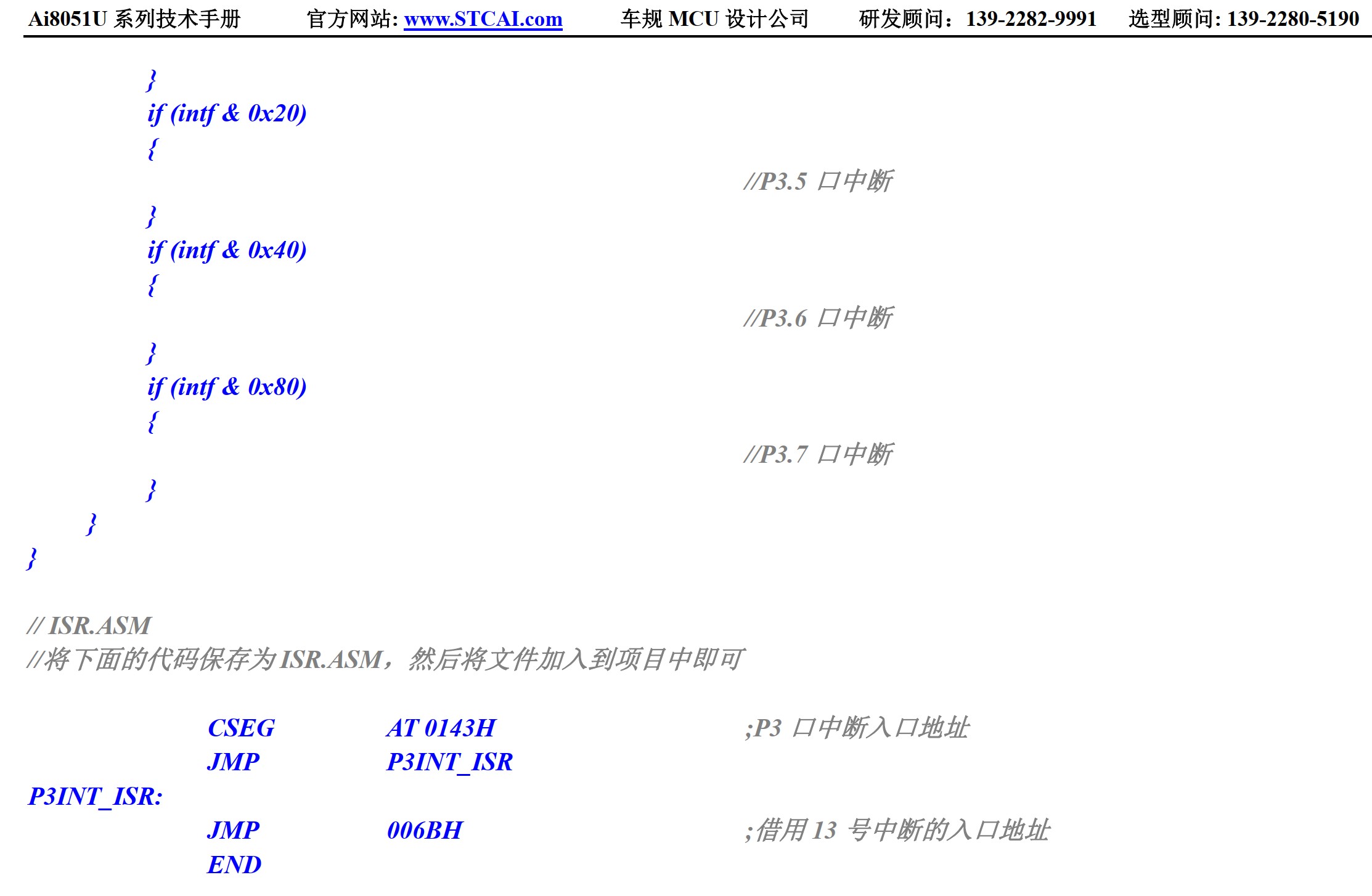

官网下载AI8051U实验箱例程包,下载地址:https://www.stcai.com/syx
用里面的例子试试:
