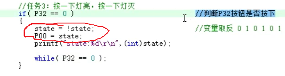

图片中画红色的代码为什么要用一个变量转一下,可以直接P00=!P00吗,为什么?麻烦解答一下,谢谢

感觉和寻址模式有关

可以直接P00=!P00,例子用变量转换应该是为了方便后面使用printf打印。
好的,谢谢,我也是这么猜的。
