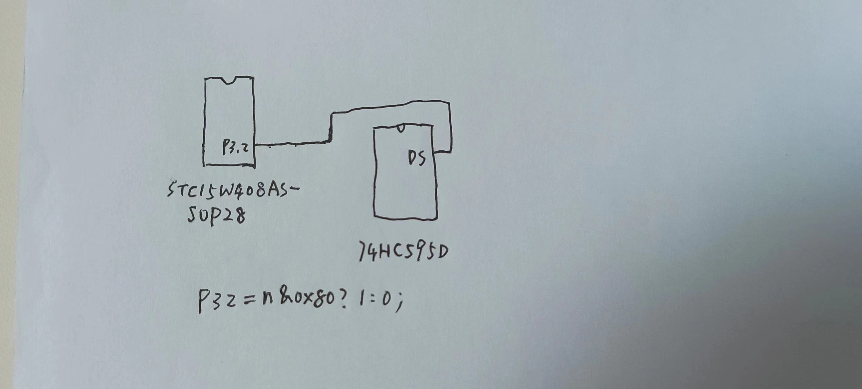

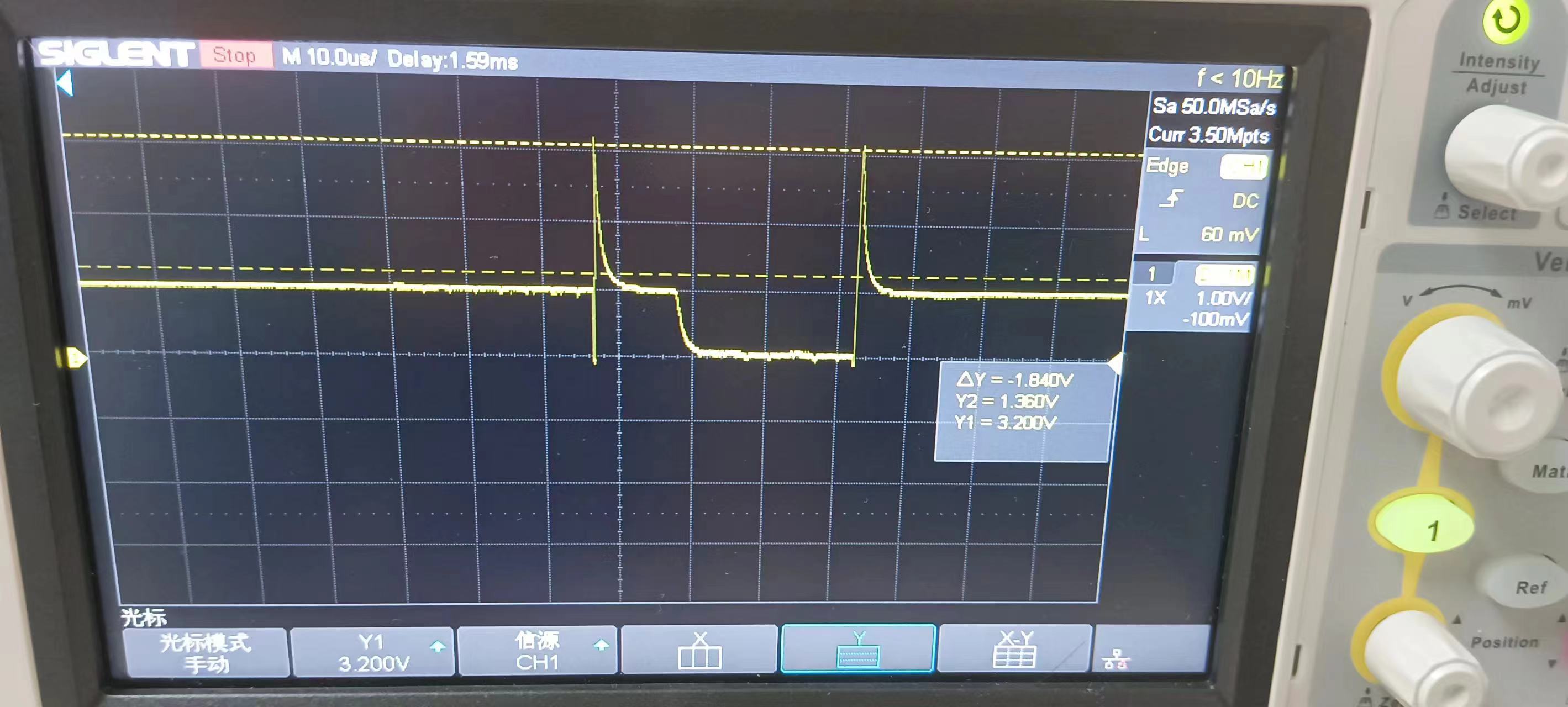

各位大佬,我用15w408as-SOP28的P3.2直接连接74HC595D的DS管脚,进行串行数据0/1输出,VCC是3.2v, P3.2是缺省配置,得到的问题波形如下图所示,为何不是方波,幅度也不是3.2v?  需要加上拉电阻吗?
如果将15w408as-SOP28的P3.2配置成推挽,得到的波形是幅度是0/3.2v的方波,但是一会儿波形就变成常高3.2v,不再变化。
而改用15w408as-DIP28的P3.2直接连接74HC595D的DS管脚,进行串行数据0/1输出,VCC是3.2v, P3.2是缺省配置,得到的波形是幅度是0/3.2v的方波。

不接74HC595D的时候会如何?

Lkck8210 发表于 2025-1-27 09:07
不接74HC595D的时候会如何?
关键是同一种型号的片子,却封装不同表现不同,照理不应该
