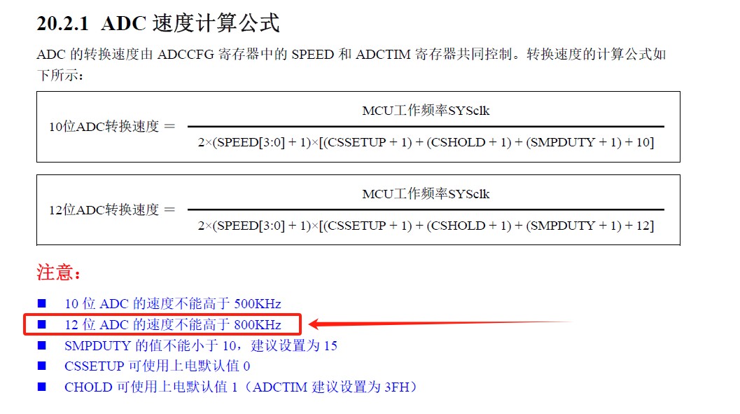

正在做一个示波器,使用的单片机是stc8h8k64u,主频35M,12位ADC。假如我需要在1ms内采样25次,那么两次采样直接的间隔就是40us,我设置ADC工作时钟频率为 SYSCLK/2/11,一个完整ADC转化时间为26个ADC时钟(默认设置)那么一次ADC转化的时间是不是1/35000000*2*11*26=16us?那我再用软件延时24us(或者用定时器)是不是就可以实现我想要的效果?为什么我按照上面的思路去做得到的波形与理论上的波形相差非常多?真心求教。

adc速度好像没有超过800khz吧,35M/2/11/26=61khz

有没有大佬帮忙看看是哪里有问题,菜鸡找了三天都找不出来(刚学单片机代码可能写的一坨请见谅)
